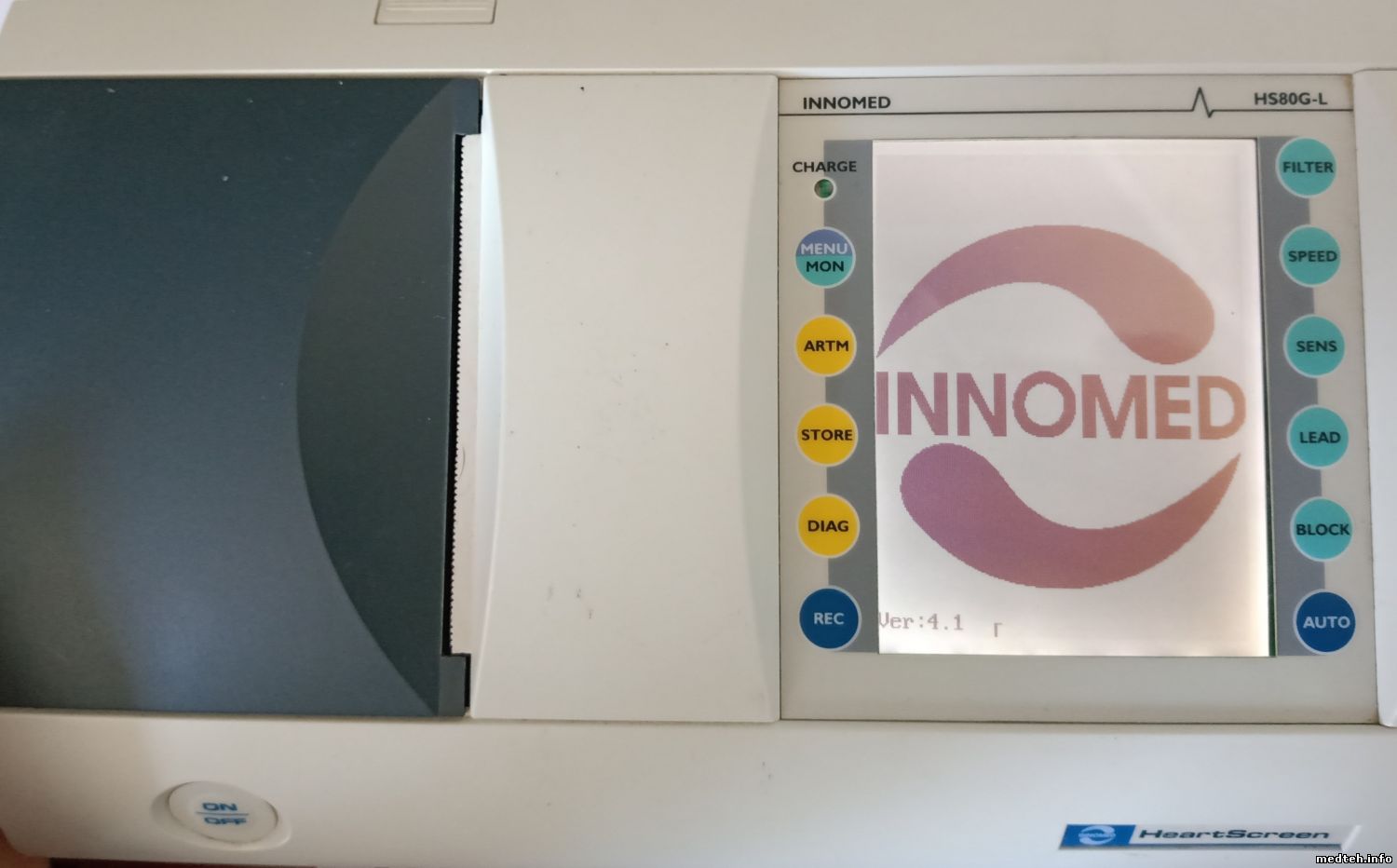

Электрокардиограф (аппарат ЭКГ) HeartScreen-80G-L (HS80G-L) 12-ти канальный c распечаткой по 3-и канала , фирмы Innomed Medical /Инномед/, Венгрия, 2011 г/в, при включении не прогружается. Останавливается на начальной засветке экрана с надписью "innomed". Кнопка block не помогает. АКБ рабочее. Выявлен недостаток выходного напряжения литий-ионной батареи VL-1220, тем самым, её замена не повлияла на ситуацию.
Кто встречался с подобным и что это может быть?
