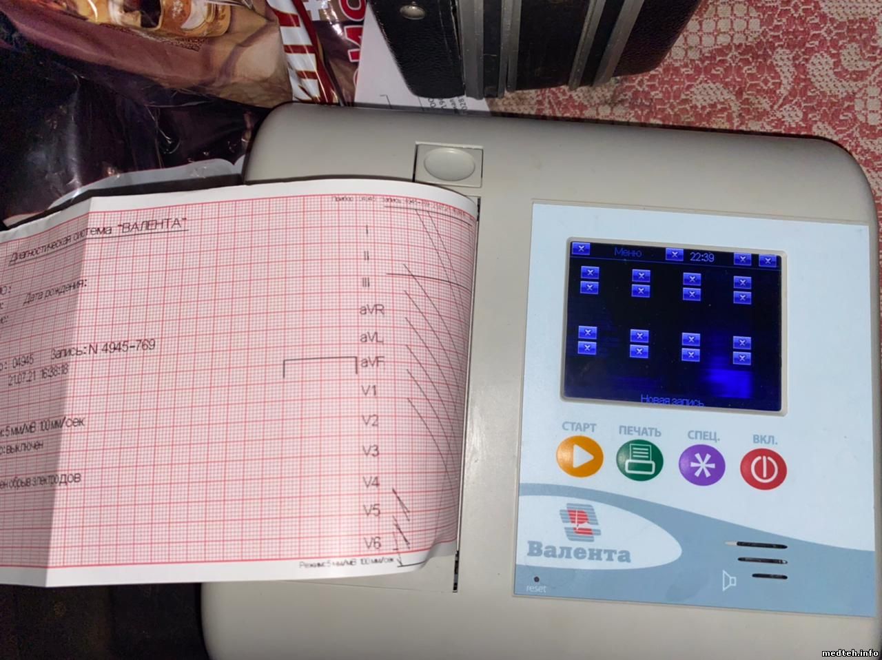

yuri2020Дата: Среда, 21.Июл.2021, 22:24 | Сообщение # 5
Телекардиограф ЭКГКт-03 "Валента", исчезли пиктограммы, стали окошки с крестиками.
Подскажите, как вернуться ...
abvДата: Пятница, 17.Сен.2021, 07:05 | Сообщение # 6
Прокопьевск
Такая же беда ... Не решили проблему?
VyacheslavbpДата: Пятница, 19.Ноя.2021, 13:20 | Сообщение # 7
Возникла такая же проблема с пиктограммами.
Есть предположение что слетела прошивка.
Кто решал данную проблему подскажите пути решения, пожалуйста
