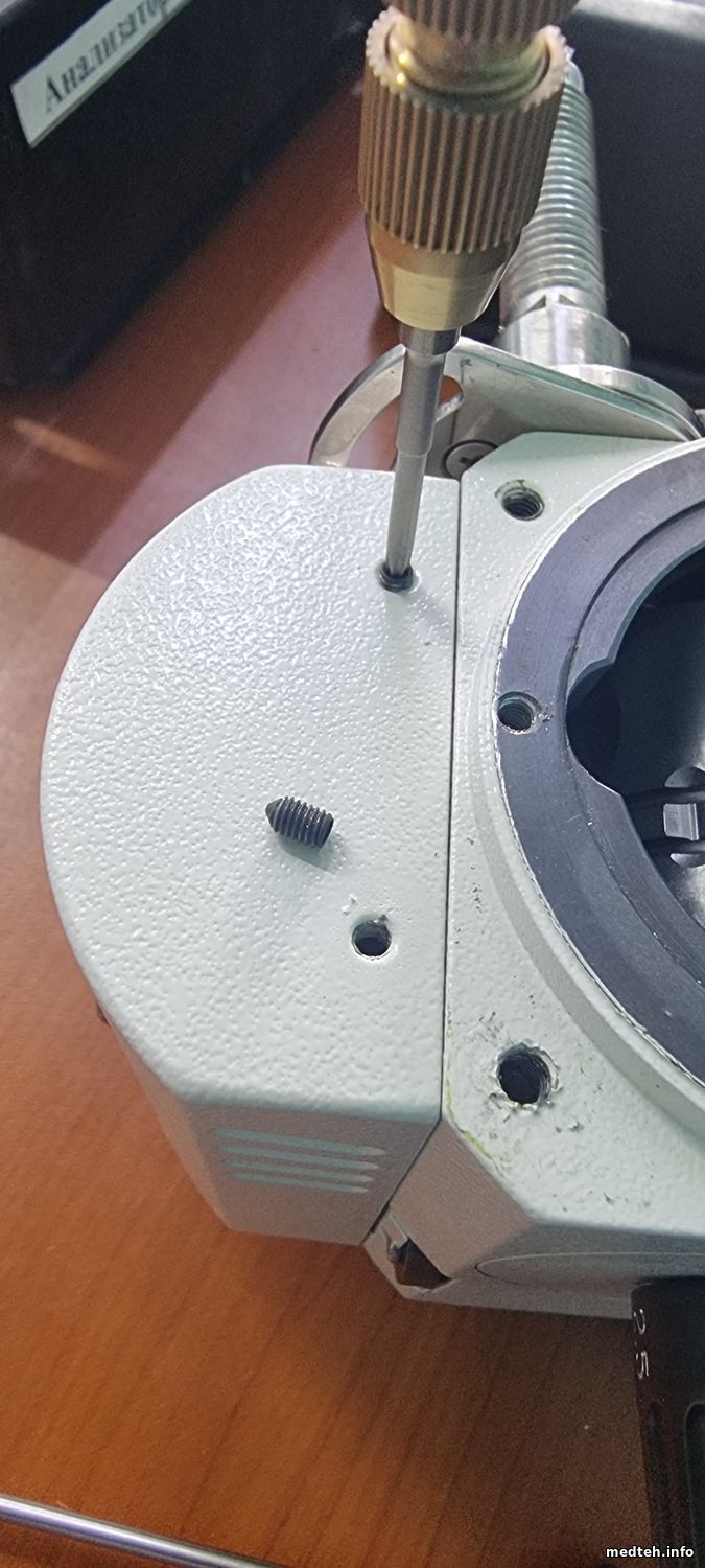

Steel-IMTДата: Среда, 21.Июн.2023, 13:39 | Сообщение # 4
Инженер сервисной службы.
Алмата
2-а винта должны выкручиваться. См. фото:
