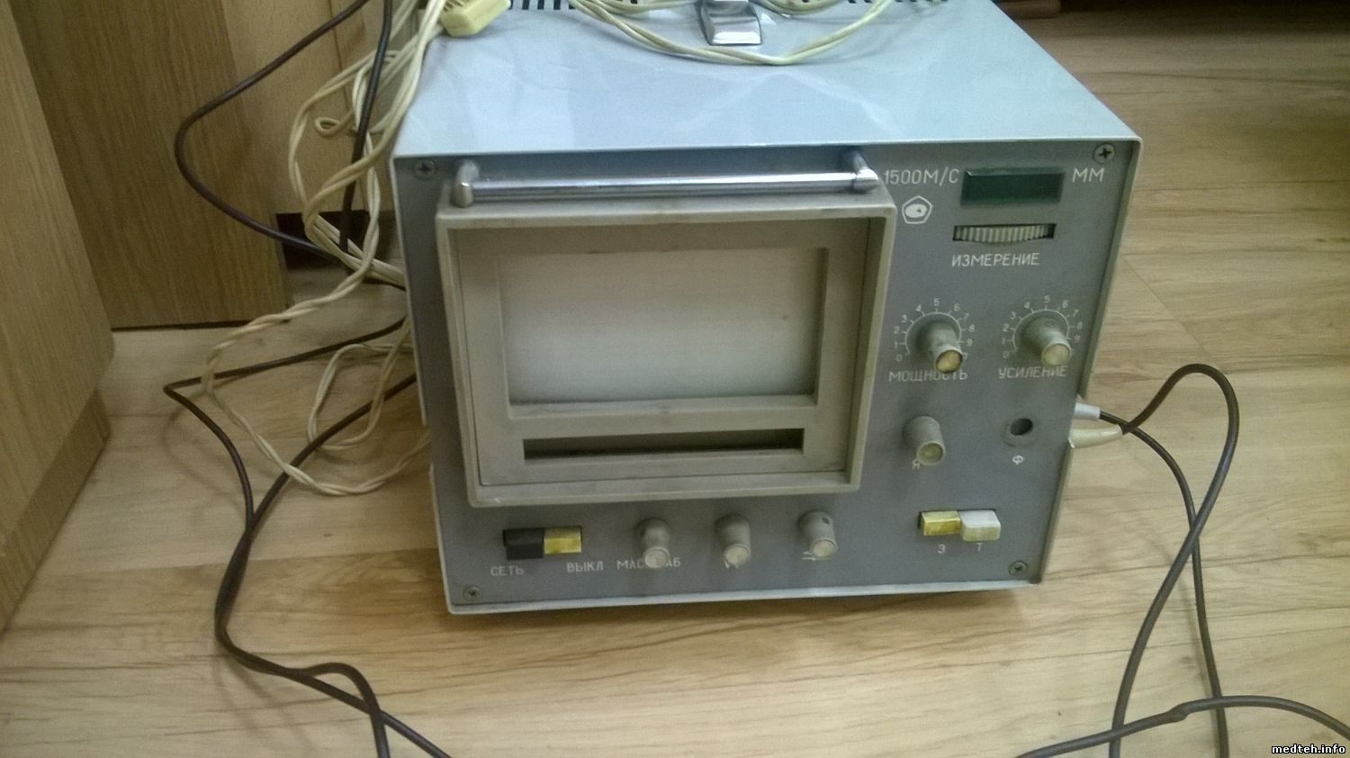

При включении Эхоэнцефалоскопа ЭЭС-12 тускло горит экран. Также до измерения линия на осциллографе сразу показывает синусоиду, а, вроде, не должна!

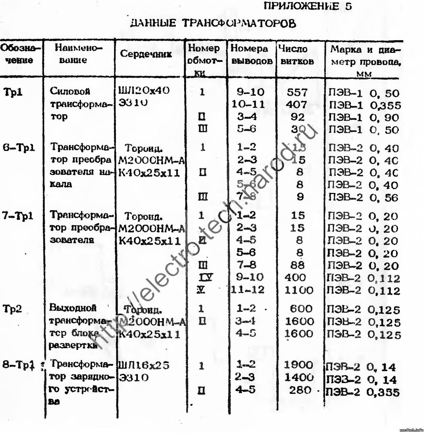

Скажите, пожалуйста, трансформатор Тр1, какие у него характеристики?
AlexiumДата: Вторник, 29.Май.2012, 14:16 | Сообщение # 13
NirVaneaДата: Вторник, 29.Май.2012, 15:23 | Сообщение # 14
Bioengineer
Молдова
Chisinau
Я извиняюсь, не знаете ли вы, на сколько ампер трансформатор Тр1, и какое у него выходное напряжение.
AlexiumДата: Вторник, 29.Май.2012, 18:37 | Сообщение # 15
Габаритная мощность - 50 Вт
Посчитать напряжение на вторичных обмотках можно по таблице - http://iag3.narod.ru/SPRAVKA/trans.html
Обмотка II - 18 в - 2 А
Обмотка III - 6 в - 1,5 А

На экране нет метки и не реагирует на потенциометр "измерение". Кто нибудь сталкивался с таким прибором,если можете посоветуйте. Всем спасибо!!!
