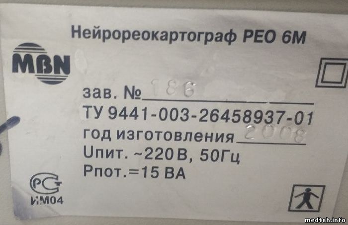

скинте его бирку ....попробую помочь............
napsterДата: Суббота, 08.Май.2021, 12:41 | Сообщение # 5
У вас сообщений: 28
Да конечно. Вот информация:
Спасибо.
