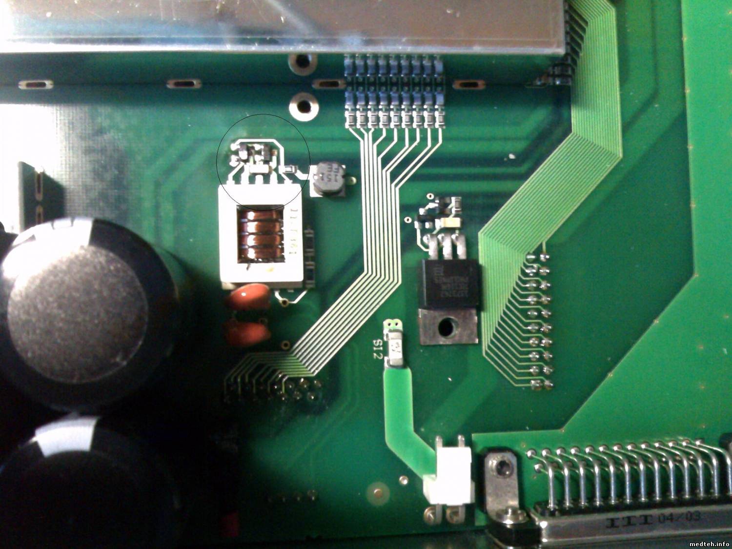

Нет подсветки экрана кардиографа. Сгорели транзисторы в узле возле транса. Какие, непонятно . у кого нибудь есть такой?
zx19Дата: Понедельник, 04.Окт.2010, 17:06 | Сообщение # 2
они так просто не горят. голосую за кз в трансформаторе. купи новый инвертор для ноутбука, он стоит 350 руб. и не мучайся.
creytДата: Вторник, 05.Окт.2010, 14:52 | Сообщение # 3
У вас сообщений: 546
Кузня
FMMT491 2штука
у меня все диоды болят
igrik123Дата: Вторник, 05.Окт.2010, 16:35 | Сообщение # 4
У вас сообщений: 64
28
Quote (zx19)
Имеется плата от ИВЛ BANDEQ AM-B
Она проканает?
Если да, то как насчёт регулировки яркости? И как её втыкнуть в плату,
Сообщение отредактировал igrik123 - Вторник, 05.Окт.2010, 16:36
igrik123Дата: Пятница, 08.Окт.2010, 03:09 | Сообщение # 5
У вас сообщений: 64
28
Quote (zx19)
Quote (creyt)
FMMT491 2штука
Поменял транзисторы Всё заработало
Всем спасибо!
