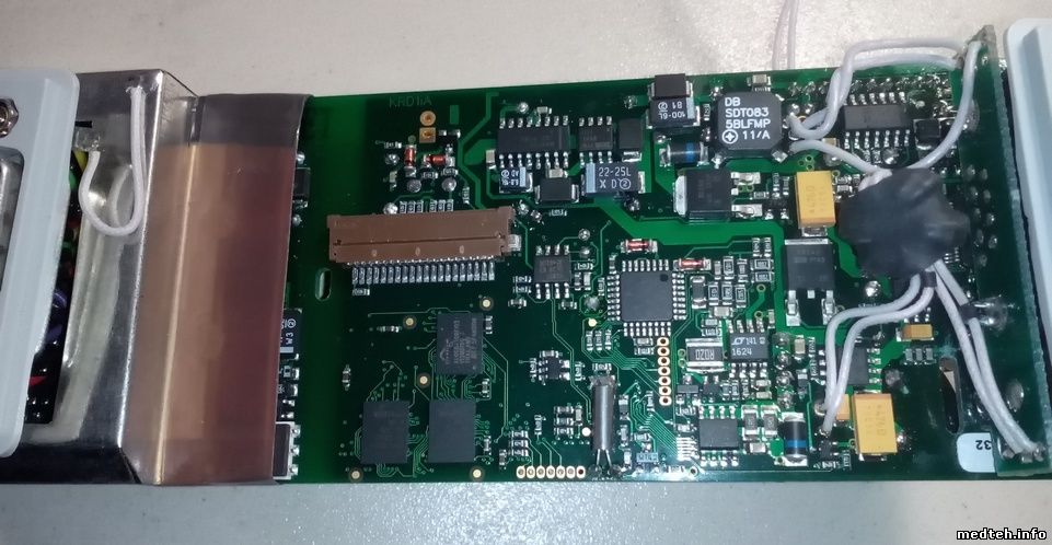

leha3103Дата: Вторник, 05.Окт.2010, 11:57 | Сообщение # 1
У вас сообщений: 83
пишет помехи на грудных отведениях. кабель исправен. на других кабелях то же самое. УБП находится не в кабеле, а в самом аппарате каковы возможные причины?? unknown
енотДата: Вторник, 05.Окт.2010, 20:16 | Сообщение # 2
функциональная диагностика
какой характер помех? - сетевые? желательно картинку приложить.
на чем проверял? - на ГФ-05, Диатест, на пациенте?
Скорее всего наводка внешняя. Попробуйте снять ЭКГ в другом месте подальше от проводок, батарей и силовых приборов.
babysh-mДата: Вторник, 05.Окт.2010, 23:23 | Сообщение # 3
Грудные помехи ависят еще и от "волосатости" пациента. Если есть возможность, то попробуй с аккумуляторным питанием. Иногда наводки дает металлическая рама кушетки. На крайний случай, если нет отдельного заземления, прицепись к металлической трубе холодной воды.
leha3103Дата: Среда, 06.Окт.2010, 13:41 | Сообщение # 4
У вас сообщений: 83
Quote (енот)
на чем проверял?
помехи сетевые. проверял на ЭК-генераторе Hellige.
leha3103Дата: Среда, 06.Окт.2010, 13:45 | Сообщение # 5
У вас сообщений: 83
Quote (babysh-m)
помехи дает с аккумуляторным питанием. проверяли без кушетки. Может УБП помеху ловит??? unknown рядом проверяли другой аппарат, тот без помех все записывает
babysh-mДата: Четверг, 07.Окт.2010, 21:52 | Сообщение # 6
Если есть другой УБП попробуй заменить. Стоит проверить экранирову кабеля отведений. Если по результатам замены УБП все останется придется лезть в сам аппарат на предмет наводок и "корпусов".
leha3103Дата: Вторник, 19.Окт.2010, 19:48 | Сообщение # 7
У вас сообщений: 83
В том то и дело что другого УБП нет. Экранировка вроде норм. На экран не звонится. Может непропайка???

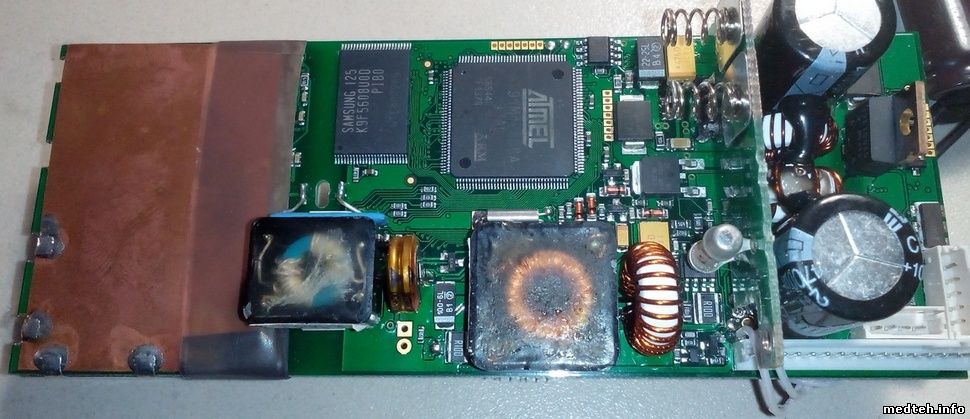

Альтон - 03 ЭК12Т новая версия платы на АТ91М42800А .питание в норме 3.3в и 5.0в но не включается схемы на эту мод.цию нет где копать.
Сообщение отредактировал naiv - Среда, 20.Апр.2016, 14:16
naivДата: Вторник, 24.Окт.2017, 06:17 | Сообщение # 28
У вас сообщений: 54
Красноярский край
заменили всё плату - так как было по контракту (время поджимало)
