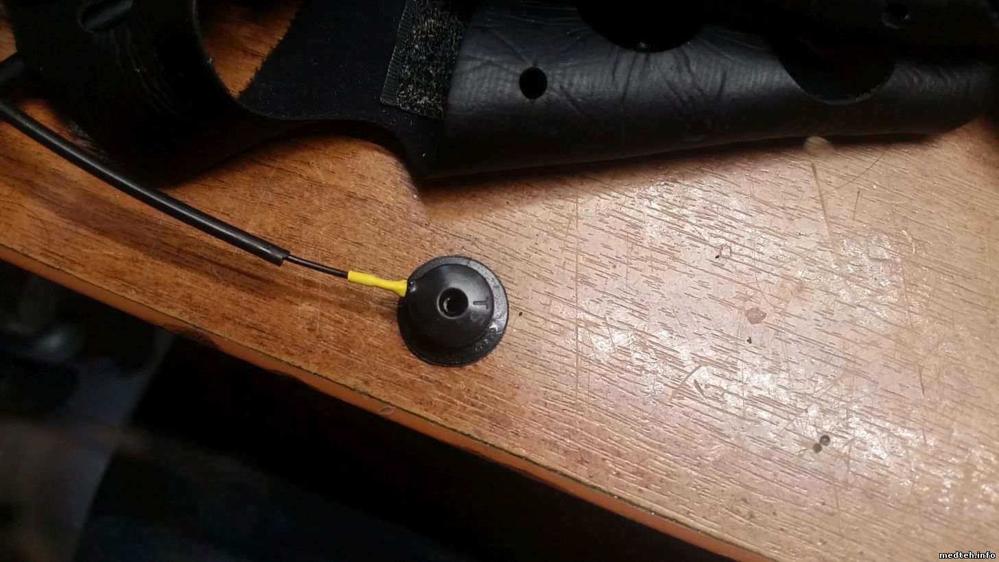

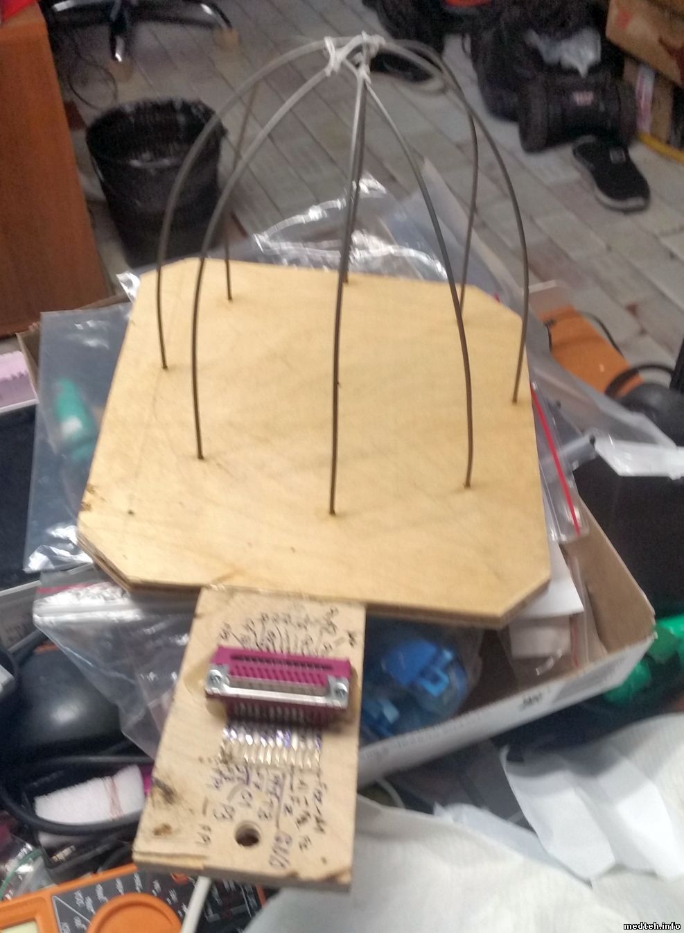

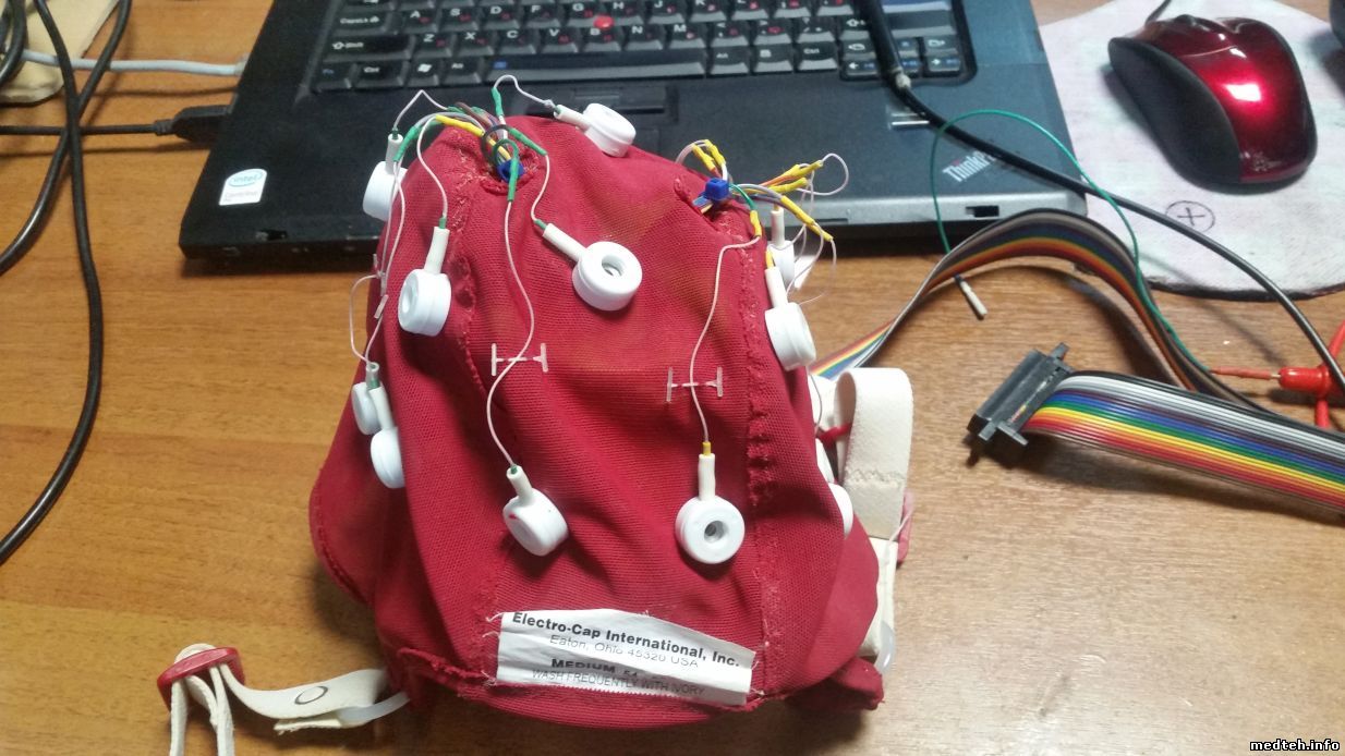

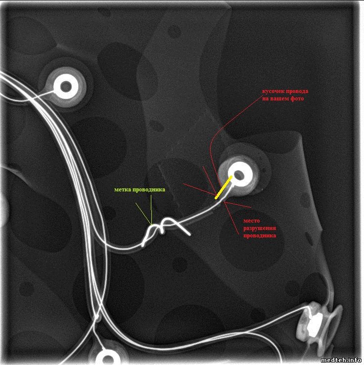

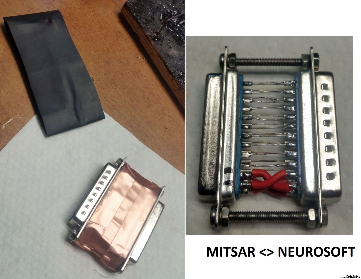

сушилка ускоряет сушку ,
кто покупает шлема у мкс . просите со шлангами! и сами проклеивайте к электродам цианокрилатом - сильно увеличивает ресурс.
а после апгрейда(см видео) электроды мкс становятся много кратно ремонто пригодны.
