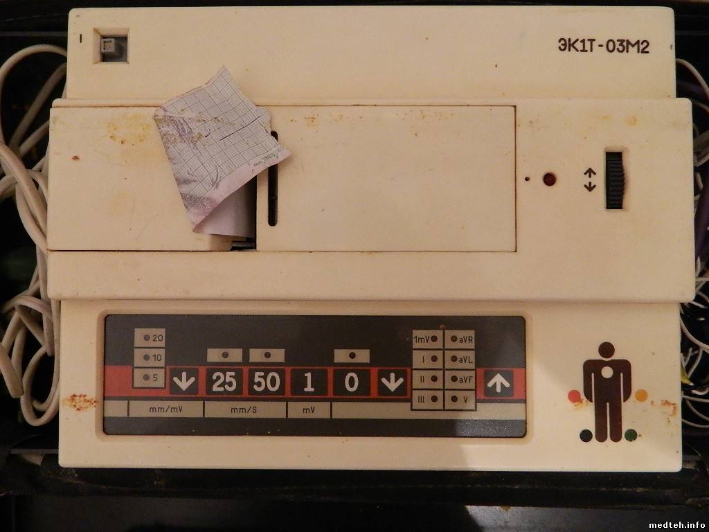

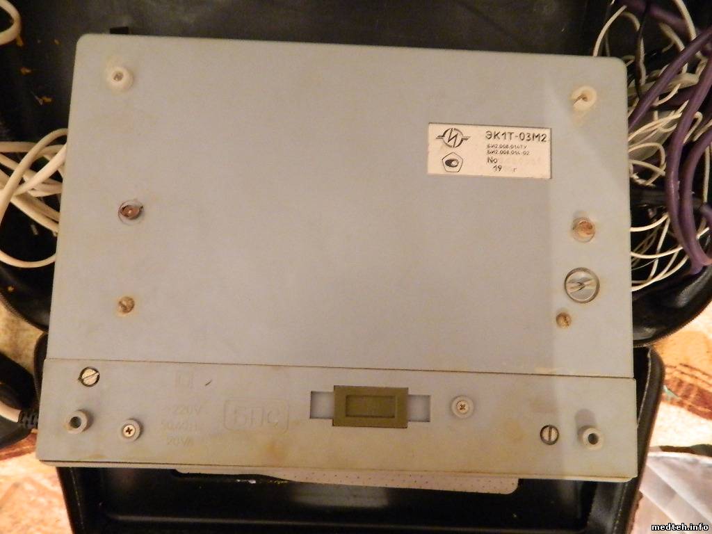

Здравствуйте
Пишу вам по поводу данного аппарата (фото прилагаются). Проблема в том, что при включении (от блока питания включаем, аккумуляторов нету) аппарат на секунду включается загораются все светодиоды и тут же выключается.
Подскажите, кто может сталкивался с этой проблемой, лезть в блок питания или всё-таки в сам аппарат придётся, и ещё кто знает, хотел бы спросить какие напряжения должны быть на выходе блока питания?
Заранее благодарен!
AlexiumДата: Среда, 13.Ноя.2013, 15:27 | Сообщение # 69
georgiy2590, лезьте в выключатель
student3120Дата: Среда, 13.Ноя.2013, 18:56 | Сообщение # 70
У вас сообщений: 79
инжeнер
med-teh
Если выключатель целый - настраивайте БП.
енотДата: Среда, 13.Ноя.2013, 21:24 | Сообщение # 71
функциональная диагностика
Вот схема. Разбирайтесь.
ek1t-03m2.djvu (344.3 Kb)
georgiy2590Дата: Четверг, 14.Ноя.2013, 13:42 | Сообщение # 72
пока учусь
Всем большое спасибо за ответы! глупо получилось первым же делом прозванивал выключатель всё нормально было, но все равно не включался, а тут сел включил всё работает) извините за беспокойство)
P.S. Видимо кнопка не схватывала (как вы и говорили) вот и всё)

mylomannДата: Воскресенье, 21.Мар.2021, 04:49 | Сообщение # 77
нет
Самарская область
Всем привет и доброго здоровья.
Появился в пользовании аппарат ЭК1Т-03М2 . Инструкцию скачать в инете удалось только на ЭК1Т-03М. Есть ли принципиальные отличия? Опыта пользования нет.
Здесь, вроде, есть в хранилище на ЭК1Т-03М2, но у меня пока не допускается скачивание.
