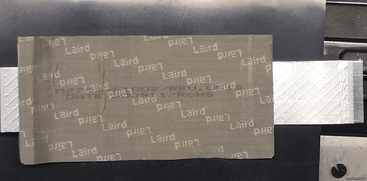

Подскажите, в чём может быть причина: экранные кнопки не реагируют на прикосновение. Пишет проверьте сенсорный ввод. До этого такое периодически проскакивало, но после выключения-включения всё начинало работать.
shtempelДата: Понедельник, 26.Сен.2011, 21:25 | Сообщение # 11
У вас сообщений: 289
medteh
Проверь шлейф, идущий на экран, аналогичная байда была, пришлось каждый проводок перепаивать.
Врачи постоянно монитор наклоняют, скажи им, чтобы перестали в конце смены переводить экран в горизонтальное положение.
КорсарДата: Вторник, 27.Сен.2011, 13:55 | Сообщение # 12
У вас сообщений: 35
М
shtempel, спасибо за подсказку!
Действительно, шлейф повреждён был.
Запретил прикасаться к экрану (в смысле опускать, поднимать), но, думаю, найдётся человек, который его поднимет.
Сообщение отредактировал Корсар - Вторник, 27.Сен.2011, 13:56

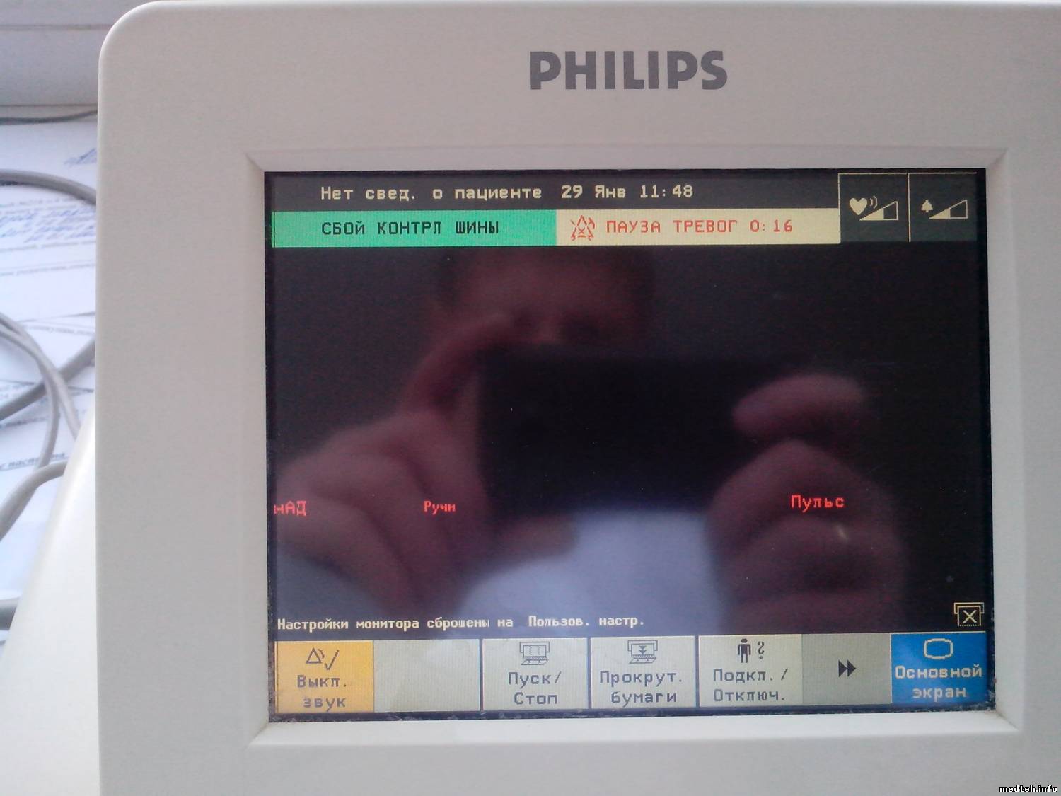

Тоже проблема с этим аппаратом: при загрузке пишет: "Сбой контрольной шины".
Может кто сталкивался?
Заранее благодарен.

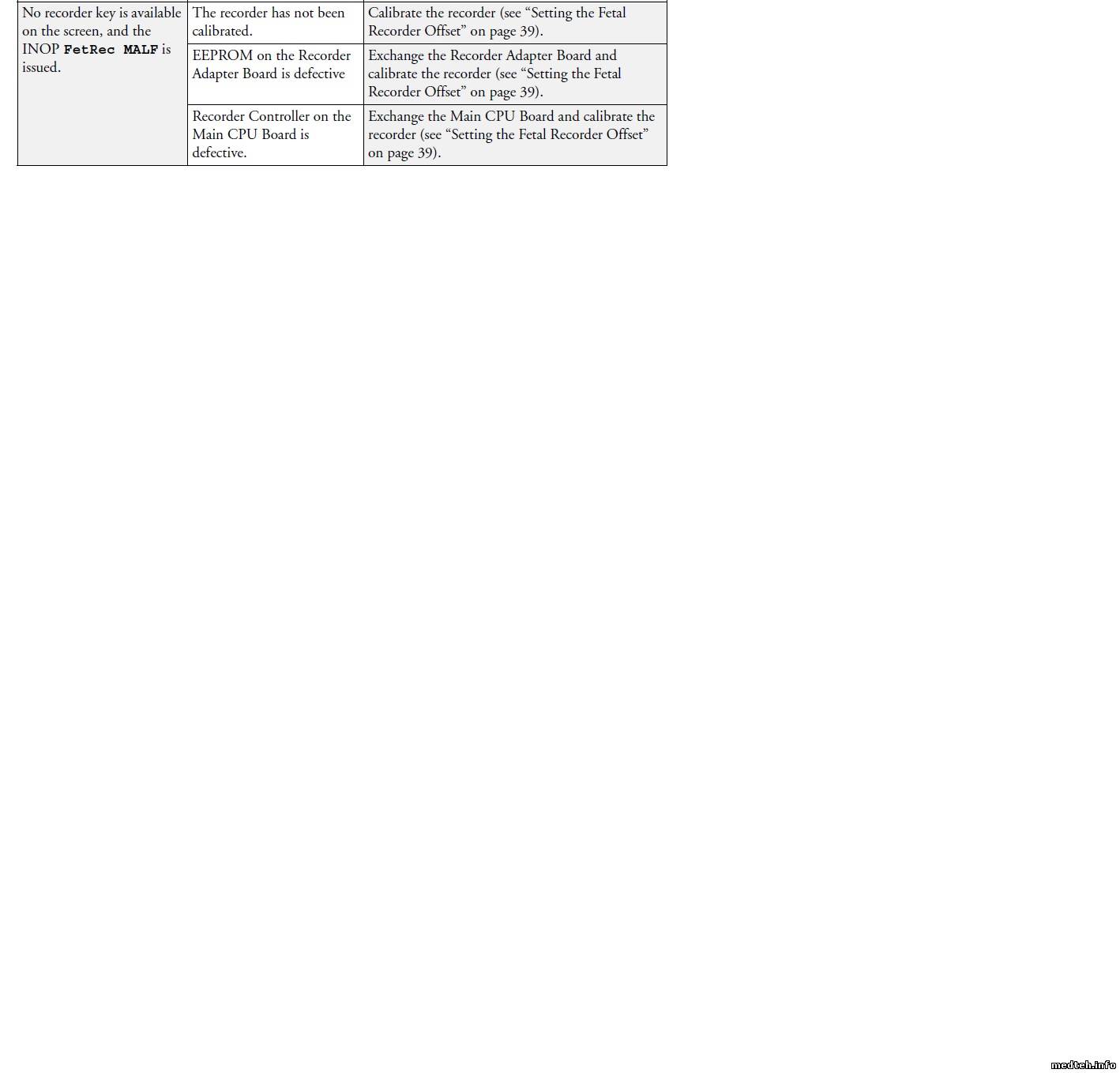

Возникла проблема с монитором новорожденных AVALON FM-20. Выдаёт ошибку: "ФетРег ОБОРУД. НЕИС".
В мануале расшифровка данной ошибки расшифровывается так: "Неисправность оборудования для регистратора кривых плода. Обратитесь к специалистам сервисной службы."
Что означает эта ошибка?
AlexiumДата: Четверг, 06.Июн.2013, 16:18 | Сообщение # 17
- Сообщение такое?

Уважаемые коллеги!
Где можно приобрести шлейф на дисплей? Подскажите кто, где заказывает, может у кого есть в наличии?
saddam-095Дата: Вторник, 26.Май.2020, 03:53 | Сообщение # 26
У вас сообщений: 269
гудермес
Нашел! Но судя по цене - он золотой ...
Всем спасибо!
