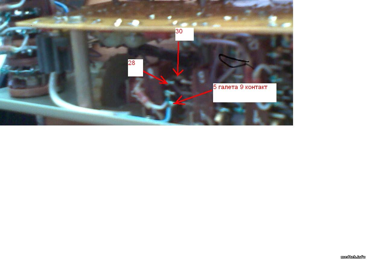

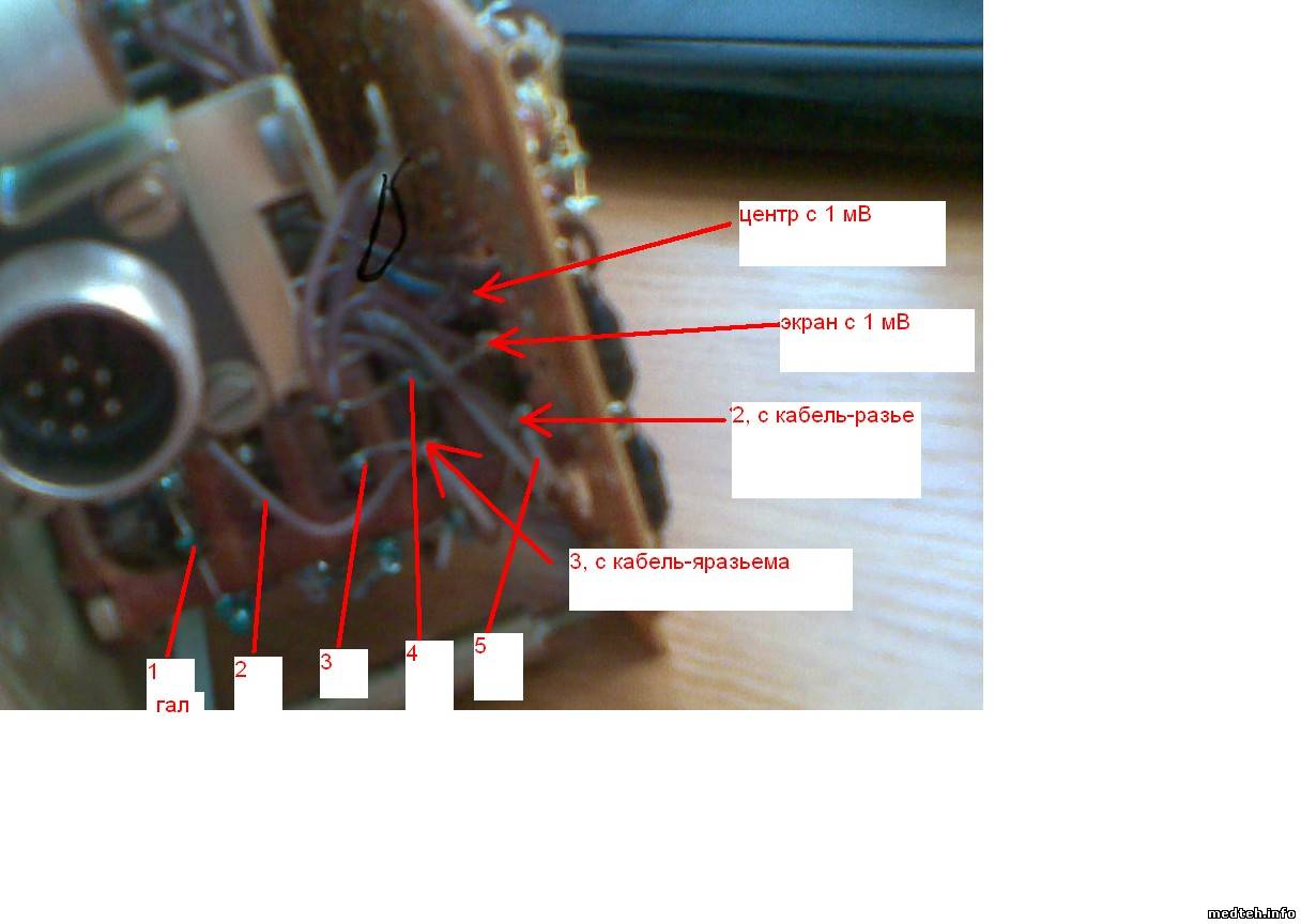

STarasДата: Понедельник, 07.Мар.2011, 11:48 | Сообщение # 1
Так как, та что у нас отличается как схемой и разводкой платы, так и нумерацией выходных-входных точек платы.
На схеме что у нас генератор 1 мВ припаян к плате к.28-к.29, а на имеющемся в наличии образце почему-то оба провода к галетнику (видно на фото зеленый провод).
Поступил с частично отпаянно-перепаянными проводами.
babysh-mДата: Понедельник, 07.Мар.2011, 14:36 | Сообщение # 2

STarasДата: Понедельник, 07.Мар.2011, 15:07 | Сообщение # 3
babysh-m, там такая схема, как и на фотке - не подходит. nea

STarasДата: Вторник, 08.Мар.2011, 11:47 | Сообщение # 6
Sept, как бы вопросы понятны из рисунка:
- куда подпаян резистор чувствительности (1 и 2)?
- куда контакты 3,4,5 входного гнезда?
- куда провода от П2К 1 мВ (6,7,8)?
- что за подстроечники I-IV, т.к. уже крученнные - видно по краске?

SeptДата: Среда, 09.Мар.2011, 10:36 | Сообщение # 7
Резистор чувствительности: 1-32, 2-27.
Входное гнездо: 3 - 4я галета 7 контакт, 4 - 3я галета 12 контакт, 5 - 29.
П2К глянь на фотку.
Подстроечники: по той схеме которая у тебя есть, соответствует I -R23, II -R38, III -R34, IV -R79.
SeptДата: Суббота, 12.Мар.2011, 00:01 | Сообщение # 8
Получилось?

STarasДата: Суббота, 12.Мар.2011, 18:30 | Сообщение # 12
Sept, осталась не раскрыта тема контакта 31. И висит провод в никуда от к.9 галеты 4 - на моей первой фотке красный. Может их соединить?
SeptДата: Суббота, 12.Мар.2011, 19:43 | Сообщение # 13
9й вывод галеты это ползун. Ползуны 2й,3й,4й галет соединены в кучу и на 31 контакт платы.

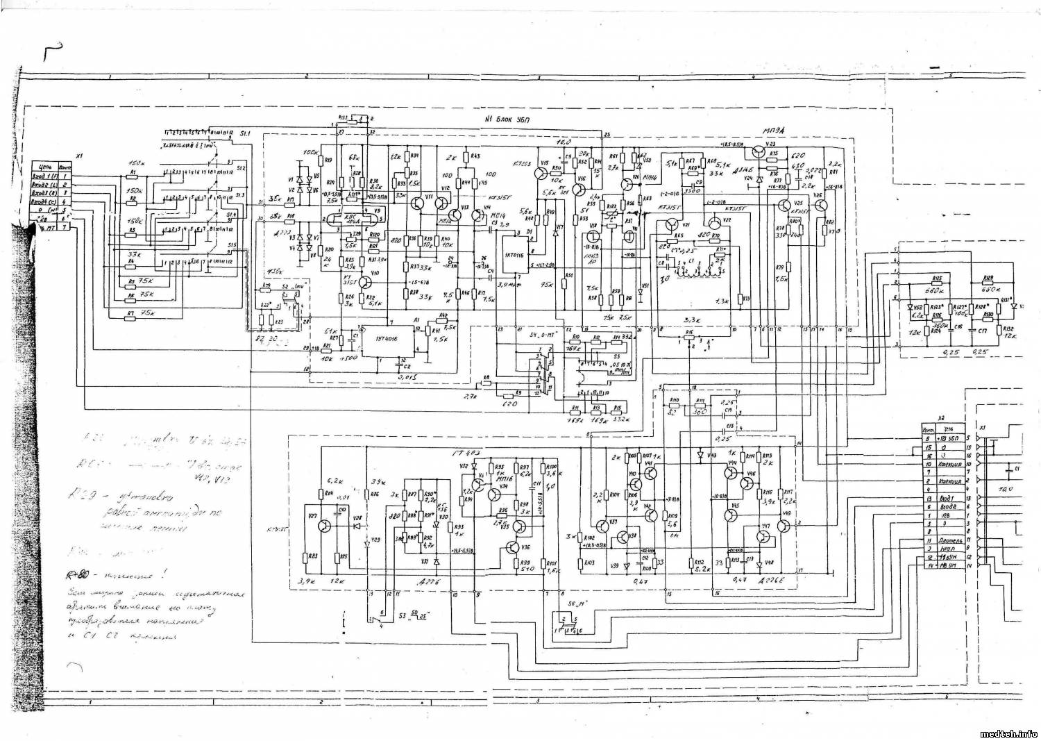

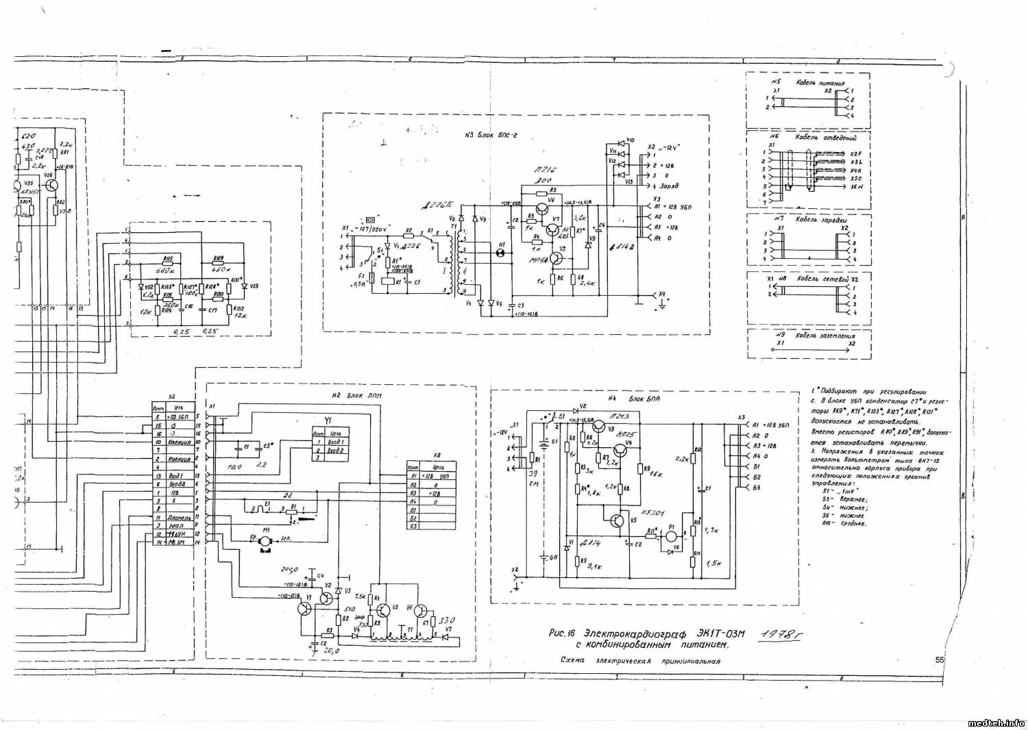

SeptДата: Понедельник, 14.Мар.2011, 21:48 | Сообщение # 16
Держи.
STarasДата: Понедельник, 14.Мар.2011, 22:30 | Сообщение # 17
Sept, спасибо. Это оно.
