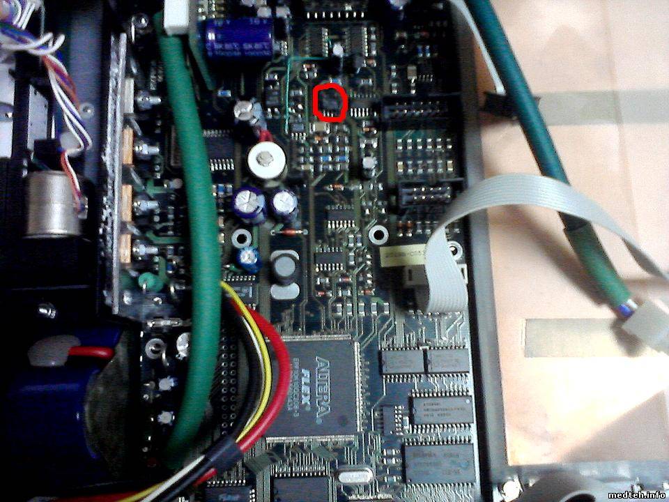

Принесли Heart Screen 112D с признаками не включается, посмотрел Б/П все питание в порядке, разобрал у видел на системной плате что одна из микросхем проста обуглена. Что это за микросхема не понятно без схемы не обойтись, если есть, у кого выложите, пожалуйста???

Эта микросхема скорее всего преобразователь питания ADPxxx (марку точно не помню) - такие случаи у меня бывали.
Схему вы вряд ли найдете. Эффективнее будет если вы выложите фотку платы и пометите на ней микросхему, которая обуглилась. И готовьтесь к тому, что надо менять аккумулятор (если он дохлый, то аппарат не включится).

VolondДата: Четверг, 09.Июн.2011, 10:58 | Сообщение # 3
Извените телефон старый фото не особо получились

Микросхема - ADP1111 на 5В.
У меня, правда, модель кардиографа чуток другая, но микросхема скорее всего та же самая стоит.
