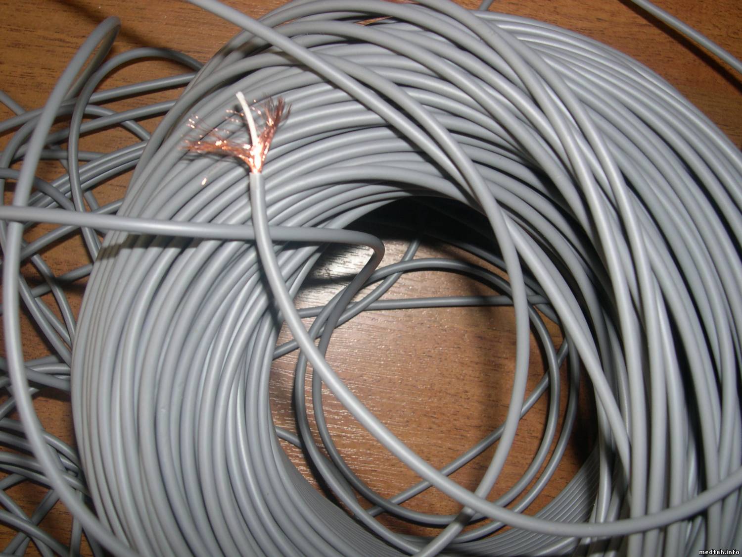

ForwardДата: Понедельник, 22.Авг.2011, 12:40 | Сообщение # 5
У вас сообщений: 83
Вот смотри что удалось достать, сижу вот переделываю провод.

Да нет это Аксионовский с Ижевска, кстати заменил провода на отведениях стало совсем другое дело. Сигналы с грудных стали как заводские dance2

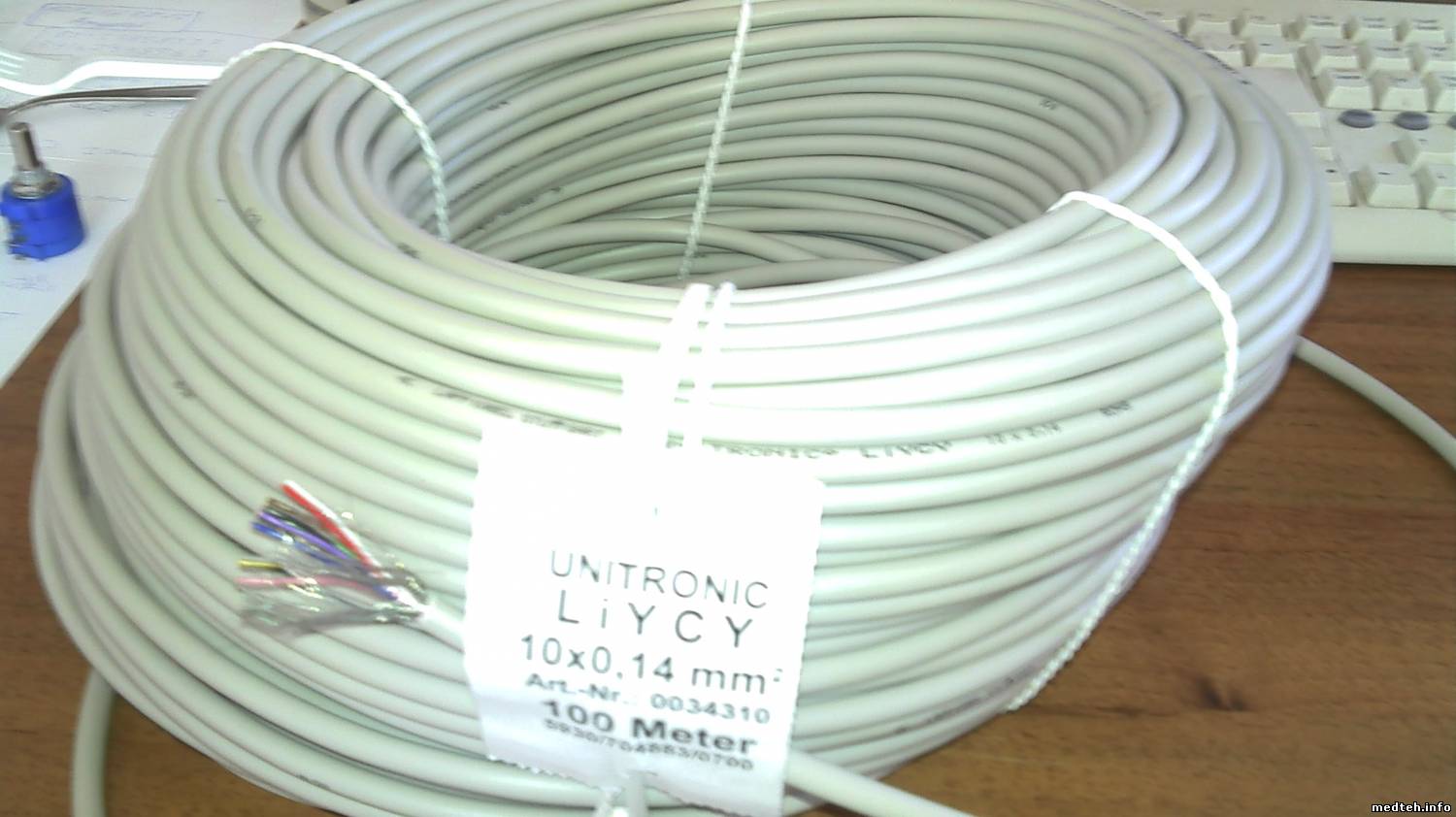

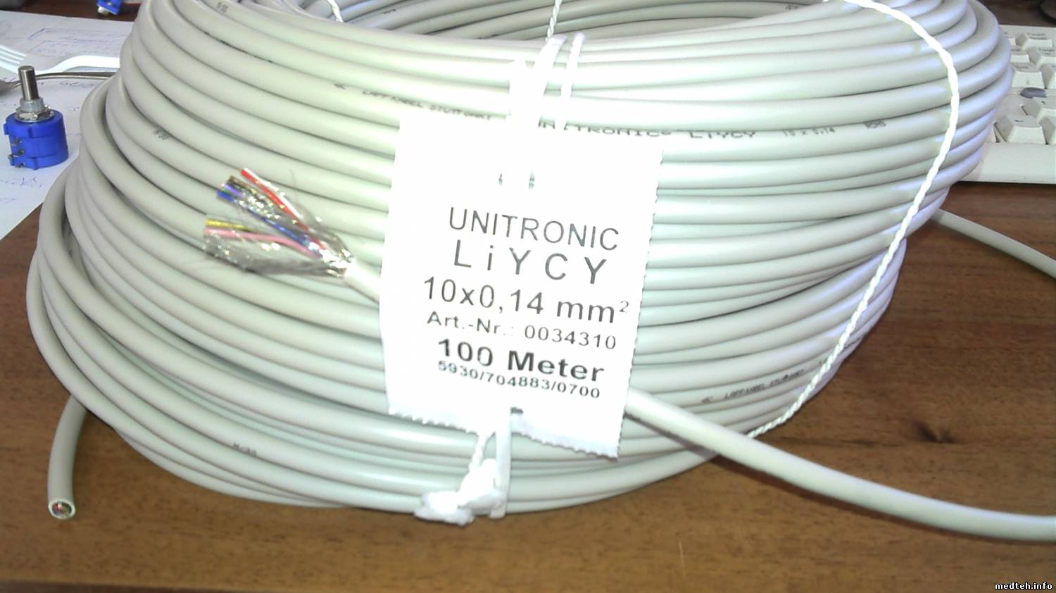

ForwardДата: Пятница, 26.Авг.2011, 08:14 | Сообщение # 12
У вас сообщений: 83
Quote (babysh-m)
Forward поделись как кабель такой достал?
на складе в одной больничке, там раньше другие медтехники были, наверно забыли dance2
