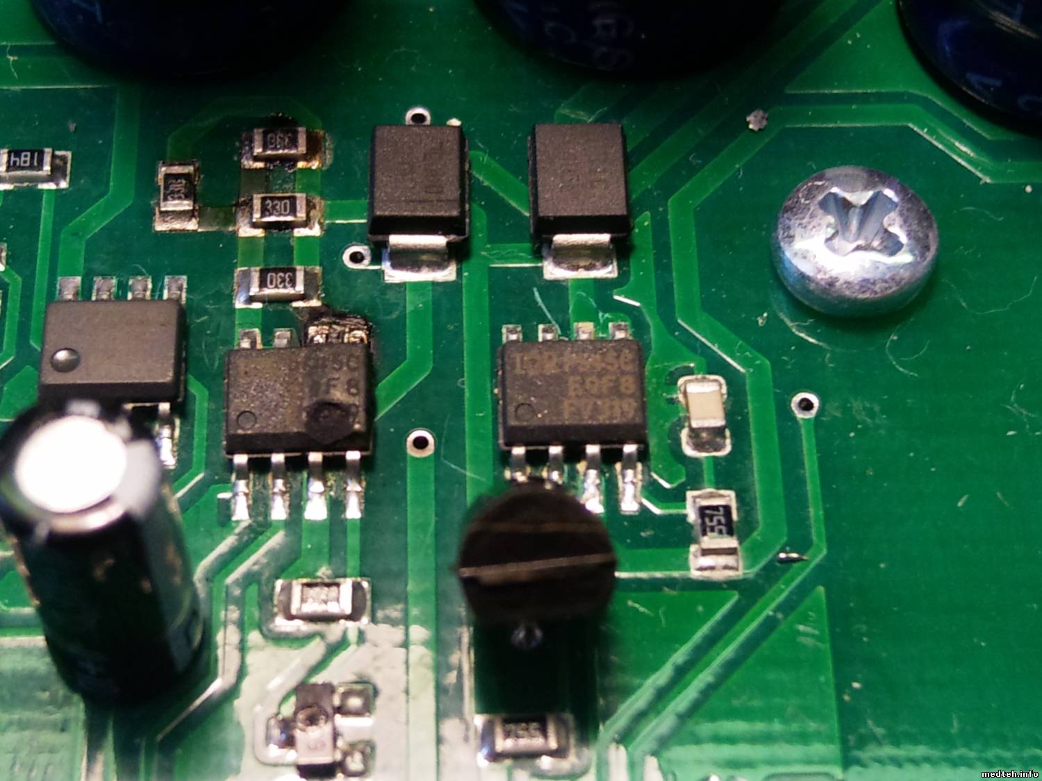

Коллеги у кого на обслуживании есть кардиограф"ЭКОР, производства ЭКОМЕД+.
Из-за переполюсовки питания выгорела SMD-микросхема нужно выяснить, что это было. Рядом стоит IRF7319 Выгоревшая очень похожа, часть написанного на ней - идентична. Возможно две одинаковы, но не факт. Фото прилагаю.
Спасибо!
Константин, Тверь

Показывай всю плату с выделенным местом а потом уже крупняком, как на втором фото.
babysh-mДата: Среда, 07.Сен.2011, 07:45 | Сообщение # 3
Quote (kwest123)
Уж очень много совпадений, даже по фото видны почти все, кроме двух в первой строке. Я бы поставил такую же как соседка.

Название - в третьей строке. именно оно и выгорело..
babysh-mДата: Среда, 07.Сен.2011, 17:55 | Сообщение # 5
Quote (kwest123)
Но остались два знака, первый и последний - это раз, и слишком много цифр и знаков совпадают. Так у разных микросхем не бывает. Очень большая вероятность одинаковых микросхем.

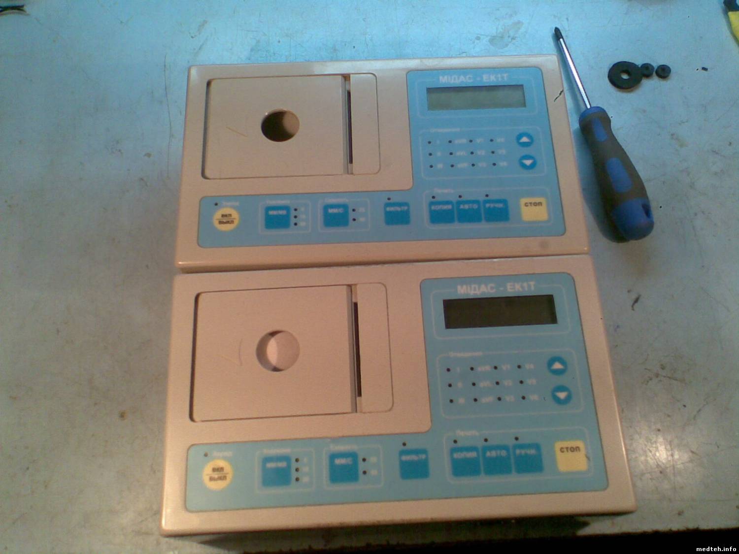

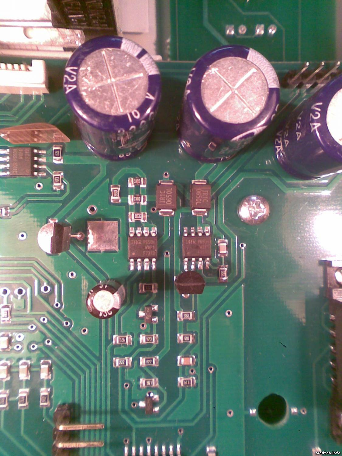

Сегодня привез два, вот такие.
Микросхемы и диоды, которые стоят рядом, одинаковые.
Название микросхемы в первой строке.

Quote (Sept)
Первая и вторая строка ни в яндексе ни в гугле не бъётся. Третья - на уцелевшей - "F7319" пробивается, как IRF7319? скачал даташит... Там два полевика...

Бывает. Вот, глянь.
kwest123Дата: Четверг, 08.Сен.2011, 22:59 | Сообщение # 10
Ремонт медтехники
Тверь
Спасибо за фотку! Но и здесь название в третьей строке! F7319!
Вобщем, всё ясно, всем спасибо!
