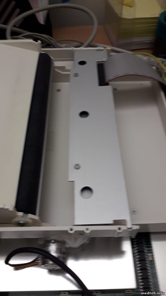

maykerДата: Пятница, 25.Мар.2022, 14:42 | Сообщение # 29
У вас сообщений: 183
Добрый день, коллеги!
На аппарате не защелкивается крышка отсека с бумагой. Барабан упирается в печатающую головку, тем самым приподнимая корпус.
Может есть у кого в ремонте. Посмотреть как должно всё располагаться.

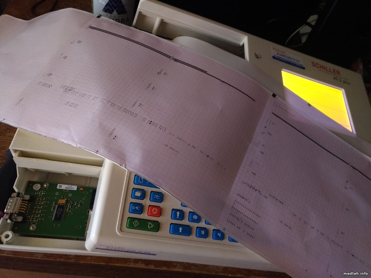

goodman-gzДата: Понедельник, 14.Авг.2023, 11:35 | Сообщение # 30
физ-био электроника
Саки
Кто-нибудь стыкался с такой проблемой: замена принтера требуется или проблема с платой?
