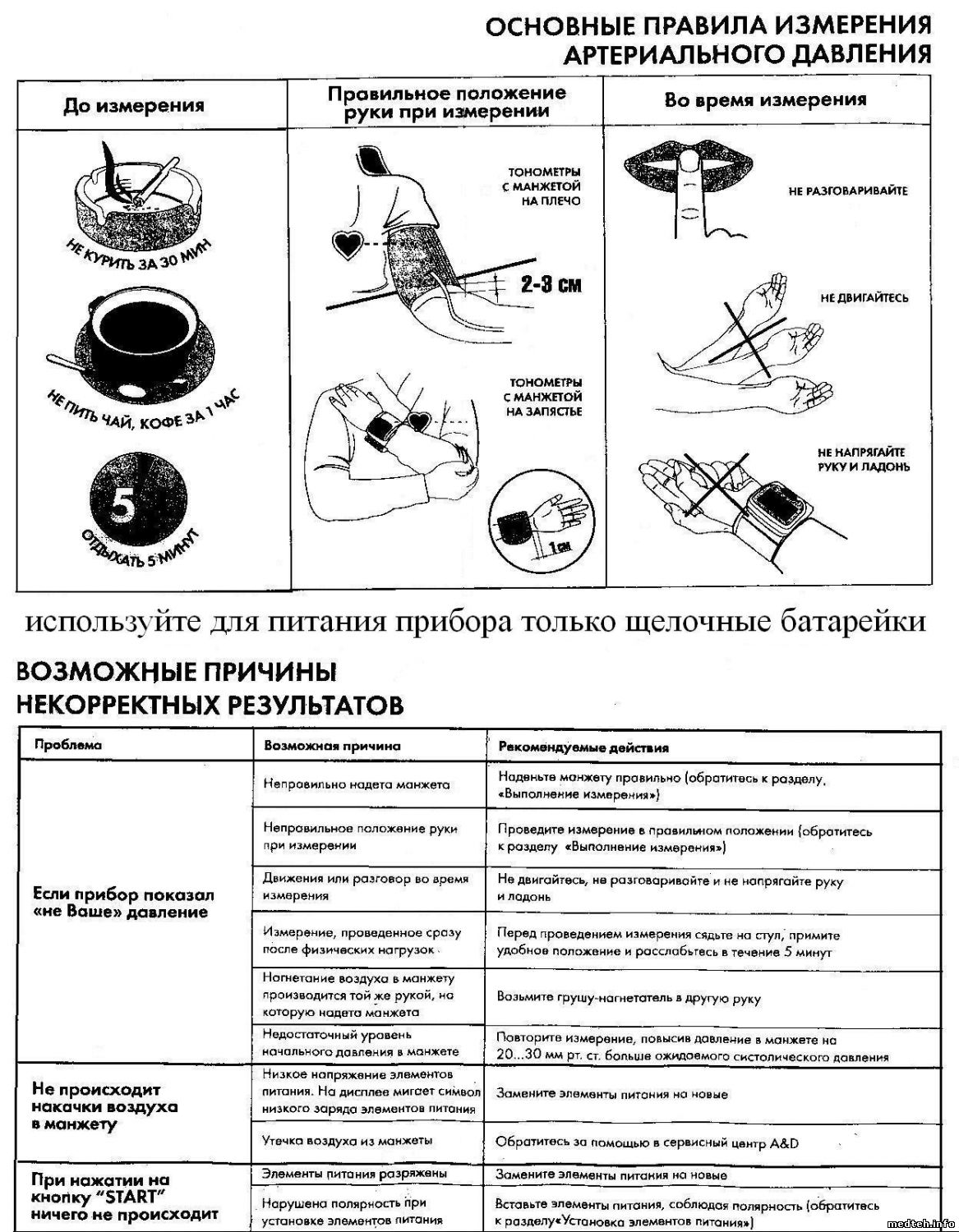

К тому же:часто пользователи жалуются на неверные показания прибора,хотя аппарат пашет как "дизельный генератор" для себя собрал такой документ и даю как памятку пользователю
