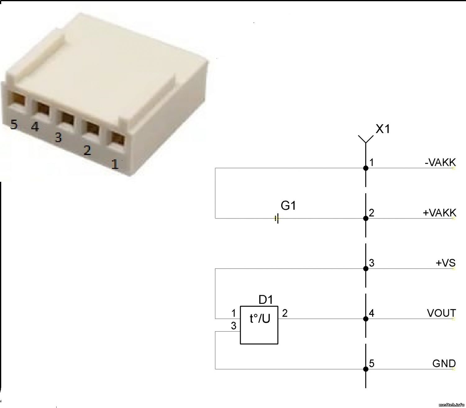

Подскажите как правильно поставить контакты в разъём от аккумулятора.

Подскажите на каком контакте плюс батареи
