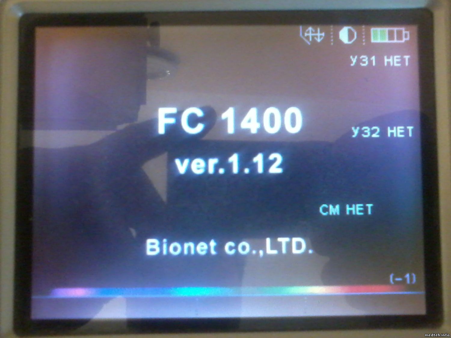

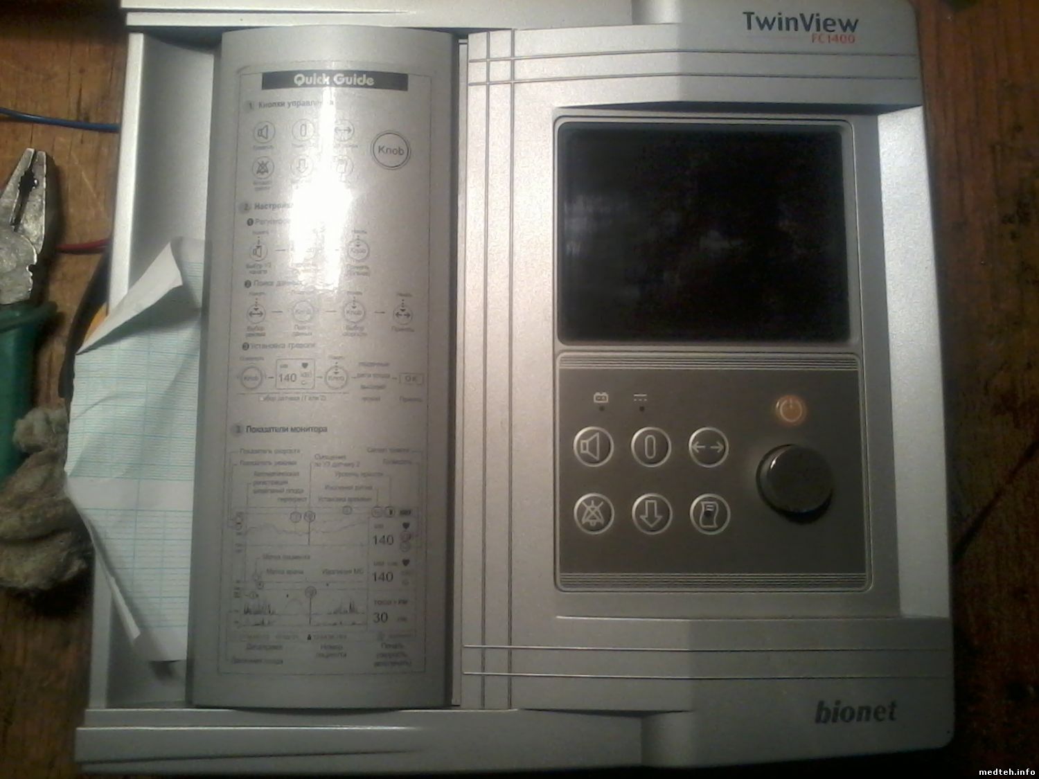

MunlikДата: Среда, 28.Май.2014, 18:05 | Сообщение # 4
У вас сообщений: 250
сервис-инженер
Петропавловск
Всем привет
Фетальный монитор TwinView FC1400 определяет и отображает сердечный ритм эмбрионов близнецов и активность матки в режиме реального времени на цветном ЖК-дисплее.
При включении загружается на мониторе версия программы и остаётся, хотя должны отображаться тренды диаграмм измерения, до этого было хоть бы звуковое измерения, а сейчас тишина.
Разобрал, внутри аппарата всё о"кей, батарея для биосов в норме +3,2V.
Фото прилагаю, кто сталкивался с этой PRABлой поделитесь, буду благодарен заранее. Можно на "мыло" Gab_munlic@mail.ru
