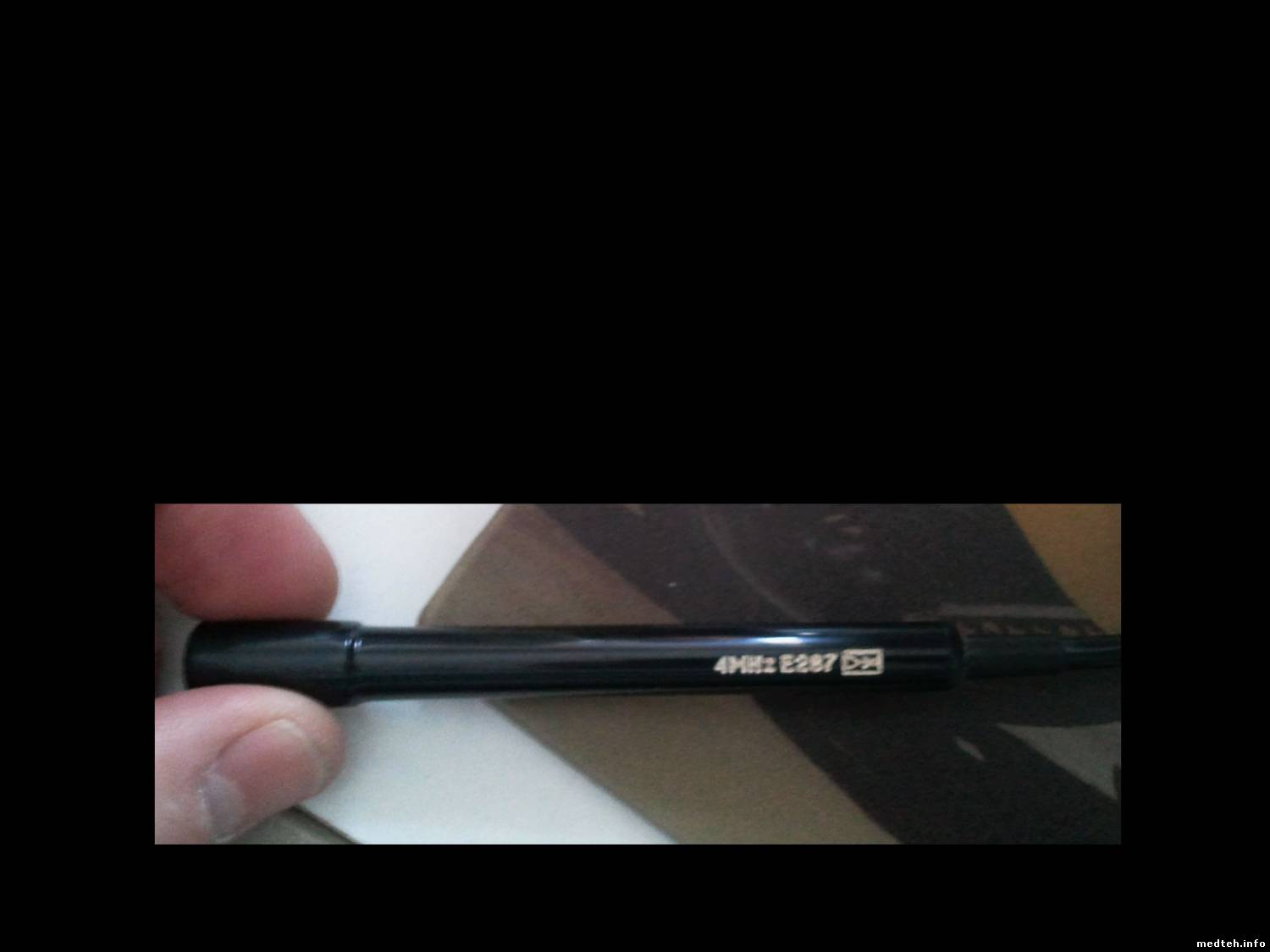

Датчик на 4 Мгц - плохой контакт или обрыв провода в датчике. На первый взгляд датчик неразборный. Всё что придумал - обрезать ручку датчика, припаять и склеить обратно термоклеем (но не хочется терять товарный вид). Если есть другой вариант пожалуйста поделитесь.
lis63Дата: Пятница, 17.Фев.2012, 23:36 | Сообщение # 2
начальник участка
Другого варианта нет, я тоже так делал. Потом сверху сажаешь черную термоусадку на каплю супер клея-и все держится.
