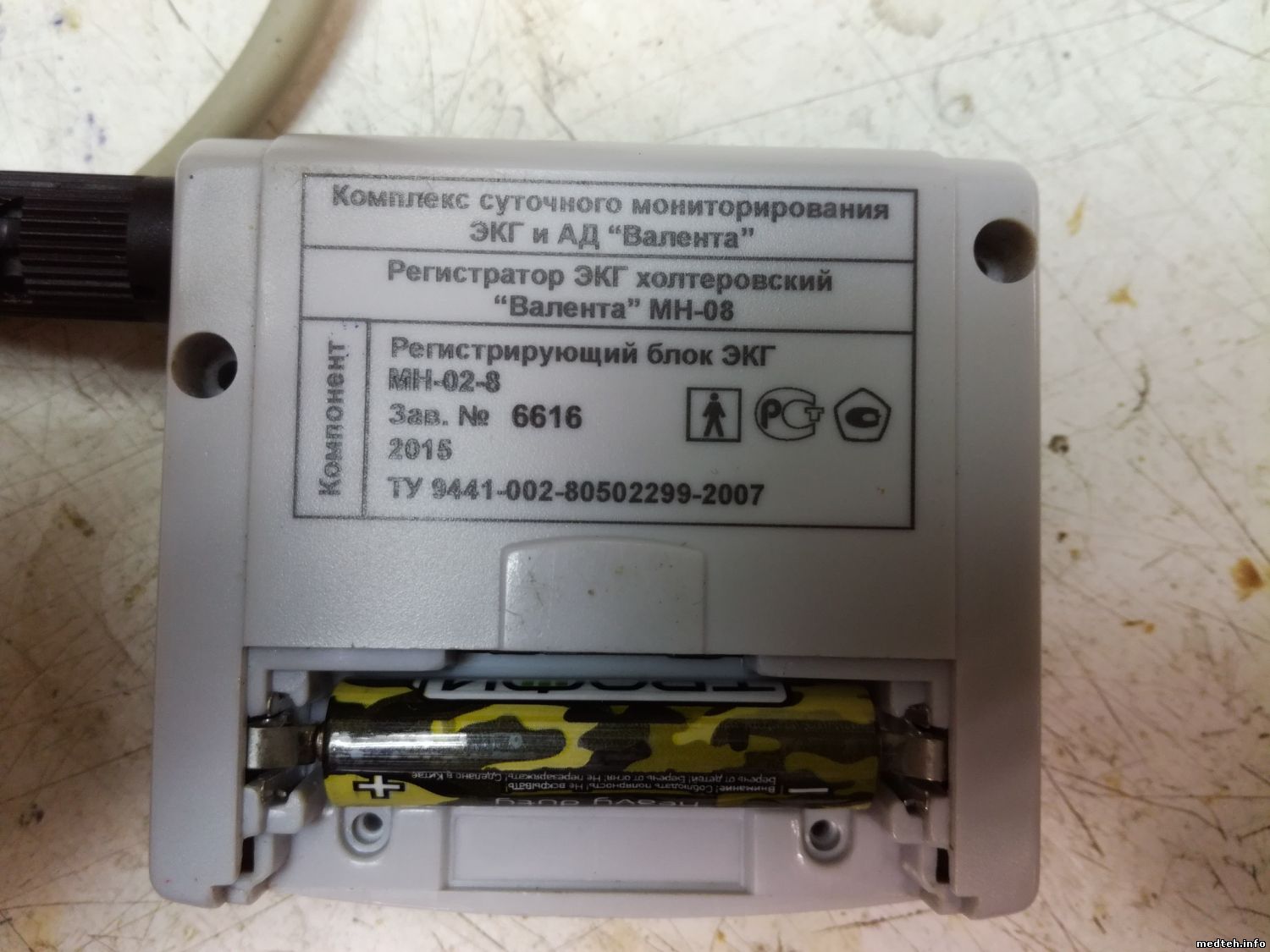

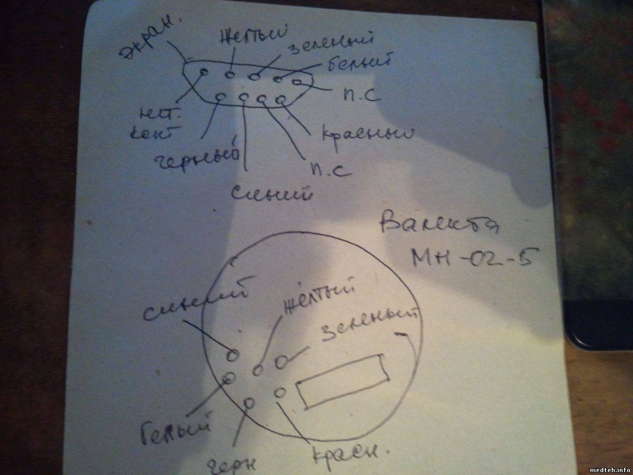

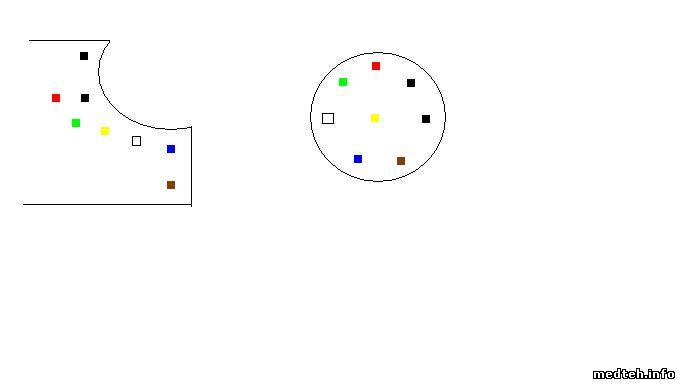

Просьба помочь с распайкой кабеля в повреждённом разъёме к аппарату МН-08 "Валента".
В кабеле 8-мь разноцветных проводов, в штекере 8-мь штырьков, только к двум из них припаян экран. Непонятно куда и в каком порядке припаивать провода ...
