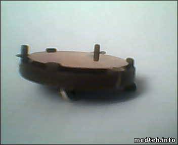

В электронном тонометре стоит датчик с пластмассовым корпусом, к которому приклеена мембрана сильфона. и вот это клеевое соединение дало "течь". Может кто подскажет, как можно это исправить И или каким способом воспользоваться. Фото датчика прилагаю.

Датчик - это конденсатор. Разбирать, клеить или паять, собирать. На плате, возможно, есть подстроечник - им регулировать по сравнительным измерениям давления. Только снимайте питание после каждого изменения R/

Сейчас столько продают разнообразных электронных тонометров, что стоит ли заниматься ремонтом датчика ..., потом надо будет калибровать с помощью образцового прибора (метрологического), затем поверять ..., морока. Стоит ли это того? ...

... попробуйте аккуратненько иголочкой "старой" (не в смысле старой) и проверенной "эпоксидочкой" ...

А возьмет ли эпоксидка металл? Я понял, Вы предлагаете между стенками корпуса и мембраной? А там расстояние такое маленькое... вряд ли игла туда пройдет... Но все равно, спасибо, попробую.

serkus, приветствую. Разберите этот датчик. В корпусе от приклеен клеем типа Момент, мембрана припаяна. Когда разберете все станет ясно что паять, а что клеить. После сборки поверить, конечно же, надо.
