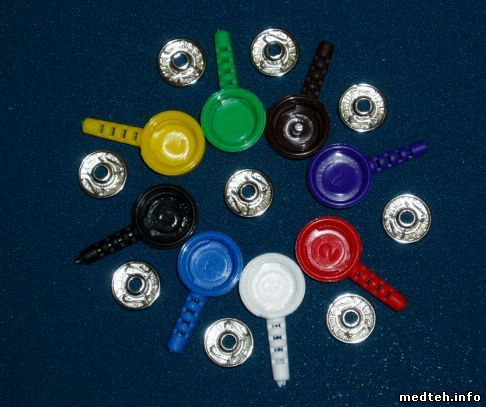

Видимо, никто не "заморачивается" изготовлением запасного кабеля к холтеру, никто вот и не ответил. Позвонил в "ДМС Передовые Технологии", сказали, что ранее закупали в компании "Вилорд". Вот нашел у них: Комплект из металлической кнопки и цветной оболочки для нее (разных цветов) F9012. Но вот вопрос: на фото изображены в отдельном виде кнопка и оболочка. В "Вилорд" говорят, что кнопки в оболочке опрессовываются. Скажите, может кто использовал такие, после сборки возможно ли потом извлечь кнопку из оболочки без порчи в дальнейшем оной, чтобы повторно использовать.
На реографах Валентовских немного свиду не такие, хотя принцип тот же разбираются-собираются на ура. Причем многократно. Тем более вы же сами будете провода припаивать

Для тех, кто не пользовался. После прогрева, к примеру, паяльником, сама кнопка из держателя вытаскивается.
