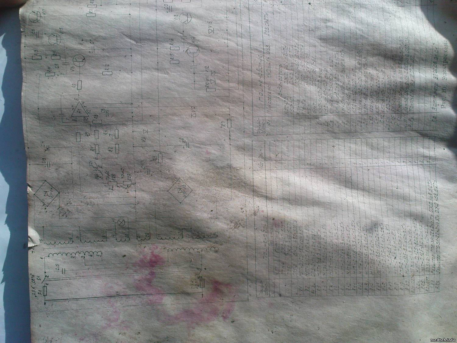

DimitriusДата: Суббота, 31.Мар.2012, 21:41 | Сообщение # 2
У вас сообщений: 410
ВА Вот всё что нужно на такую старовизну, (повезло что сам ремонтировал около 2-х месяцев назад в одном из районов). Извиняюсь за качество, но пришлось фоткать на мобильник и быстро. ВА опишите неисправность, дело быстрее пойдёт

ВА ,а в хранилище схема вэ-02 в том же качестве ,что и в этой теме ? да другой пока нет
les_nik_178Дата: Суббота, 13.Июл.2013, 18:42 | Сообщение # 10
У вас сообщений: 1094
Far East
Схема и в паспорте плохого качества. На серой тонкой бумаге. плохого качества.

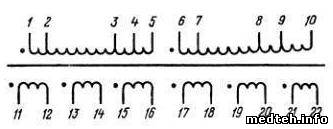

les_nik_178Дата: Вторник, 01.Окт.2013, 07:37 | Сообщение # 12
Far East
Трансформатор стандартный ТА 124-127\220-50
Трансформатор анодный
Мощность: 68 Вт
Ток первичной обмотки: 0,625/0,35 А
Выводы\Напряжение,В\Допустимый ток, А
11-12 \ 28 \ 0,25
13-14 \ 28 \ 0,25
15-16 \ 28 \ 0,8
17-18 \ 28 \ 0,8
19-20 \ 6 \ 0,8
21-22 \ 6 \ 0,8
Напряжение на отводах первичных обмоток трансформаторов ТA124 на 127/220 В:
между выводами 1 и 2, 6 и 7 - 110 В;
между выводами 2 и 3, 7 и 8 - 10 В;
между выводами 3 и 4, 8 и 9 - 7 В;
между выводами 4 и 5, 9 и 10 - 7 В.
При использовании трансформаторов ТA124-127/220 на 127 В необходимо:
соединить выводы 1 и 6, 4 и 9, при этом первичные обмотки 1-6 и 4-9 соединяются параллельно;
подать напряжение 127 В на выводы 1 и 4.
При использовании трансформаторов ТA124-127/220 на 220 В необходимо:
соединить выводы 3 и 6; (в интернете бывает пишут 2 и 6)
подать напряжение 220 В на выводы 1 и 8.
Сообщение отредактировал les_nik_178 - Вторник, 01.Окт.2013, 07:41

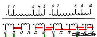

les_nik_178Дата: Вторник, 01.Окт.2013, 07:54 | Сообщение # 13
Far East
На трансформаторе (в блоке)
12 и 13 - соединены
15 и 17 - соединены
16, 18, 19 и 21 - соединены
20 и 22 - соединены
Напряжения снимаются с выводов
11, 12, 20, 17,16,
Сообщение отредактировал les_nik_178 - Вторник, 01.Окт.2013, 07:55

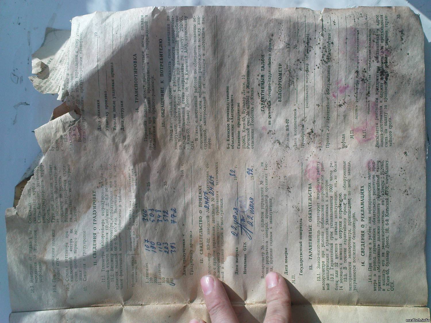

DiGiT_allДата: Среда, 09.Мар.2016, 07:30 | Сообщение # 16
Алейск
Доброе время суток, возникла необходимость списать ВЭ-02, а паспорта нет, может кто-нибудь поделиться сканом паспорта или хотя бы фото паспорта. Спасибо.
генаfДата: Среда, 09.Мар.2016, 11:37 | Сообщение # 17
У вас сообщений: 611
медтехникl
DiGiT_all,
почта
