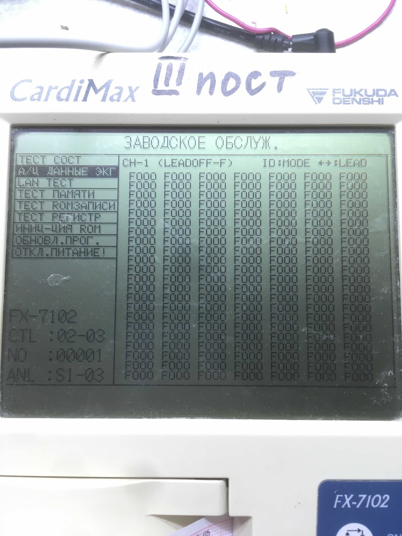

1) Кардиограф не видит ни один кабель, на экране всё время отображается базовая линия, при печати, соответственно, печатаются только обозначения. При этом в сервисном меню нулевые данные по всем отведениям (фото 1). Подскажите, где искать причину? Фото платы прилагаю (фото 2);

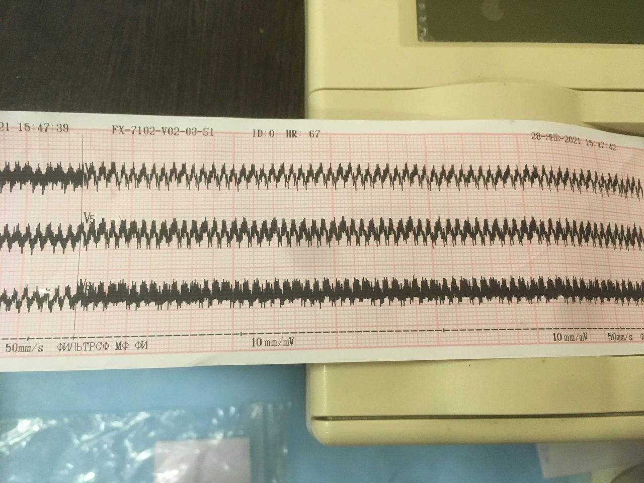

2) Очень большая наводка (фото 3). Заземление не помогает. Может быть какой-то опер. усилитель не справляется, из тех, которые около разъёма кабеля?

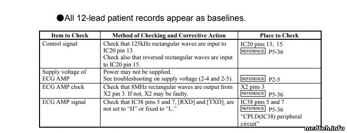

Да, само собой, всё звонится. Дело не в кабелях, кардиограф так себя ведёт со всеми кабелями. В мануале есть рекомендации по проверке при проблеме базовой линии на всех 12 отведениях, буду пробовать искать, если что получится - напишу здесь.
