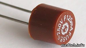

С 95% вероятностью сдохли 2 полевика на плате питания и предохранитель. Тестером найдете за 5 минут.

Полевики,если я правильно понимаю,залиты пластификатом(или этот материал по другому называется).В моём случае синего цвета,округлые формы в диаметре 5-7 мм,никаких клейм и информации на них нет.
Предохранитель также распаян на плате?
Состояние никель-гидридного аккумулятора влияет на работу аппарата от сети 220В?

Полевик и предохранитель выглядят вот так (смотри картинки во вложении (маркировка, естественно другая)). Следующая картинка - фото платы питаня (нижняя сторона), на которой показано место, где находятся полевики.

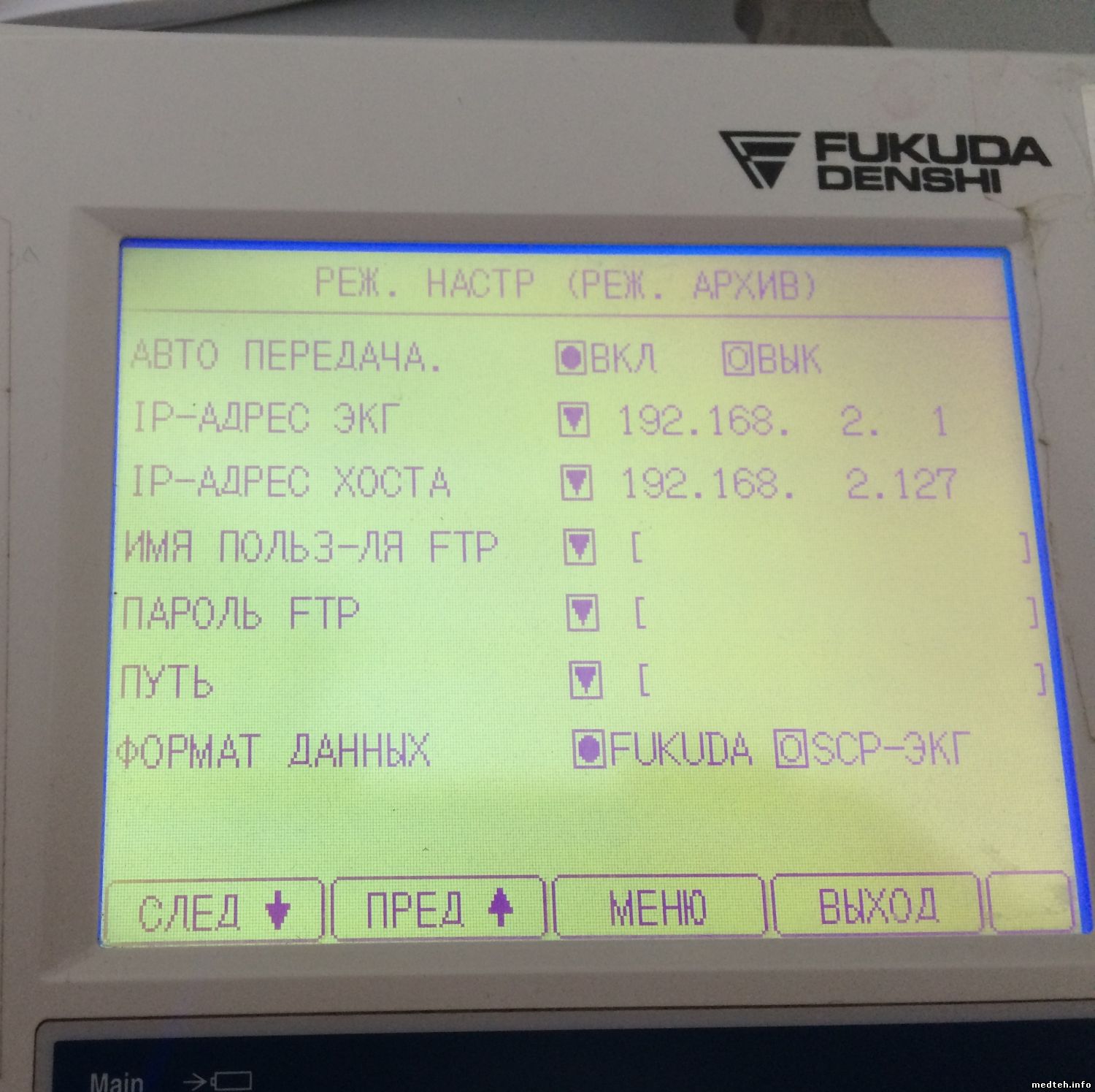

Добрый день, уважаемые коллеги! Столкнулся с вопросом подключения электрокардиографа FX 7202 фирмы Fukuda Denshi к компьютеру. Подскажите, как задружить компьютер с аппаратом ЭКГ? Делал настройки на кардиографе в соответствующем меню (см. рисунок), при отправки данных, ЭКГ пишет ошибку соединения, хотя с компьютера кардиограф пингуентся.

Вы смогли найти PCMCIA ethernet карту?
FTP-cервер вы установили на компьютер?
Софт для расшифровки у вас есть?
Я искал такой софт, ни у кого нет http://www.medteh.info/forum/31-6063-143375-16-1403184716
te12yemДата: Среда, 09.Ноя.2016, 06:46 | Сообщение # 34
У вас сообщений: 22
Вы смогли найти PCMCIA ethernet карту? - для чего карта, если в кардиографе есть порт для разьема RJ-45?
FTP-cервер вы установили на компьютер? - В ЛПУ организована сеть и есть FTP сервер?
Софт для расшифровки у вас есть? - программы для расшифровки нет
Имеется еще один нюанс - название пути можно указать только ограниченное количество символов, что позволяет не полно указать путь для сохранения данных
navesДата: Среда, 09.Ноя.2016, 11:10 | Сообщение # 35
У вас сообщений: 1070
в моей комплектации не было
А какой вы хотите указать полный путь?
это путь каталога ФТП-сервера, кидайте хоть в корень /
Есть альтернативный способ сохранения исследований на CompactFlash карту через PCMCIA-переходник
te12yemДата: Пятница, 11.Ноя.2016, 13:42 | Сообщение # 36
У вас сообщений: 22
Сервер FTP установлен на другом компьютере, поэтому путь длинный получается
спасибо
navesДата: Пятница, 11.Ноя.2016, 15:03 | Сообщение # 37
и что?
если у вас полный путь в проводнике
ftp://192.168.1.1/public
то в настройках каталог нужно писать просто
public
te12yemДата: Вторник, 15.Ноя.2016, 07:05 | Сообщение # 38
У вас сообщений: 22
Цитата naves ()
и что?
public
Пробовали, поэтому и возник вопрос. Мы подключали ЭКГ к ПК без специального программного обеспечения от Fukuda
