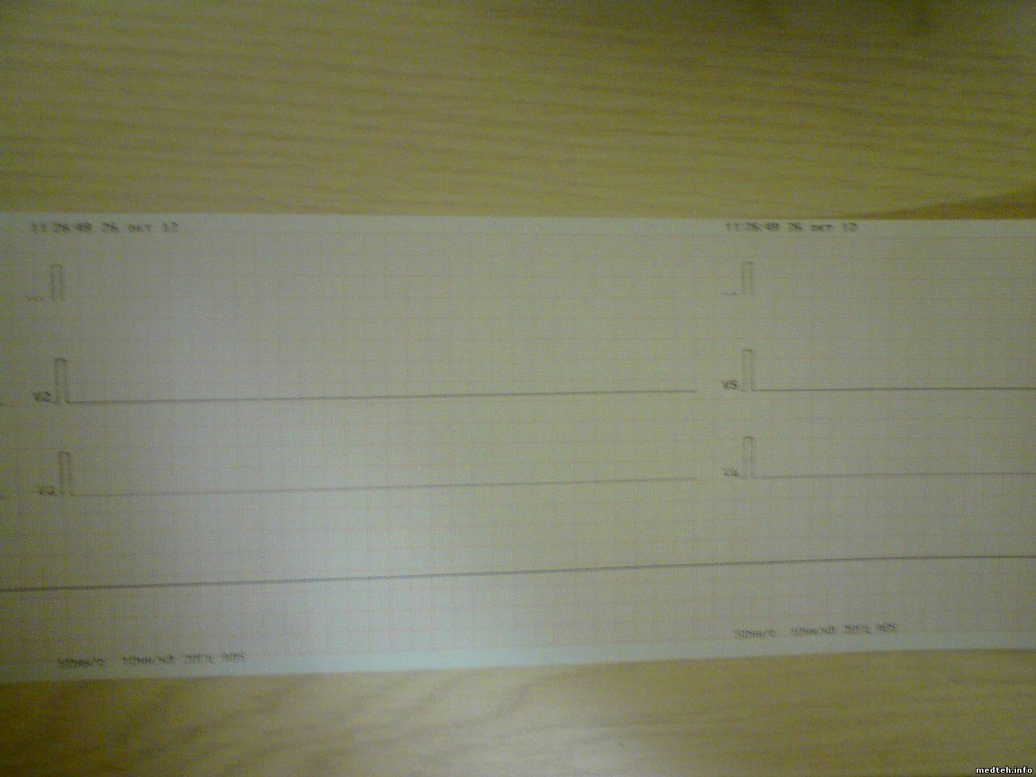

Здравствуйте! Подскажите пожалуйста в чем может быть проблема.Аппарат-Альтон-106.В режиме 3 на 4 + ритм не печатает всю верхнюю строку, а именно: 1, avr, v1, v4.В ручном режиме печатает все отведения,соответственно,принтер исправен. На экране постоянно показывает обрыв R,N.Даже без кабеля.Кабель отв.исправен.Фото прилагается

Ровно
А если спирт использовать для протирки принтера, а не для внутреннего приема? wink
mitkingДата: Воскресенье, 28.Окт.2012, 04:12 | Сообщение # 3
У вас сообщений: 22
Специалист по обслуживанию
Quote
спирт использовать
не рекомендовал-бы. Однажды был пропуск незначительный 1 строчка. После протирки спиртом ширина стала около 5 миллиметров.
MedcomДата: Среда, 31.Окт.2012, 02:39 | Сообщение # 4
У вас сообщений: 44
Ремонт и обслуживание РЭА
Спирт здесь не поможет-в другом режиме принтер печатает эту строку

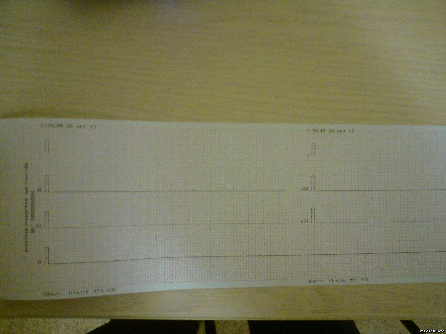

Medcom, Фото отведений в ручном режиме.

обрыв R,N.Даже без кабеля. это как? .... если доверяешь принтеру "пропуск нет нагрева" головки ?? nea проверь ! есть ли сигнал на на управлении головки (подмени по возможности принтер), или банальное отсутствие контакта в озу ?? по данным адресам, проще говоря : печать в автомате производиться с одних ячеек памяти ( 0 нет нагрева..)!!! в ручном режиме ===сдвиговый регистр...

Всем спасибо,разобрался!Был неисправен принтер-печатал с пропусками.Буду отправлять производителю на замену!
