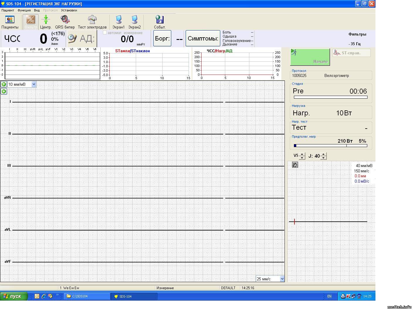

Добрый день,такая проблема. Аппарат велоэргометр Schiller, подключены электроды, запущенна программ SDS-104 - запускаем исследования и все графики и снятие данных происходит нормально.
Но неделю назад программа перестала реагировать на кнопку "Авто" (скриншот прикреплю, на скрине электроды не подключены): по нажатию ничего не происходит.
--А должно делать фиксацию выбранного участка.--
Пробовал делать восстановление комп к предыдущей точке - не помогло.
Т.е. исследование происходит, но фиксации по кнопке "Авто" - нет
Почитав выше - попробую покрутить com-порт
Если есть решение какое то опишите пожайлуста
