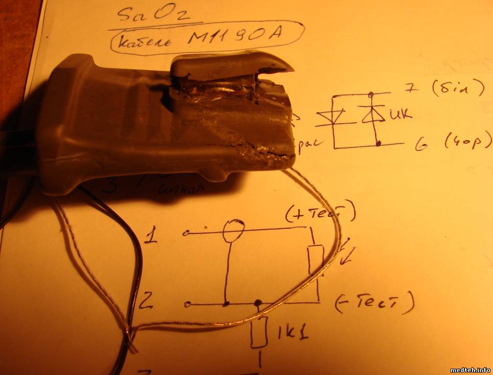

Монитор выдавал ошибку Е36. Прозвонка не обнаружила выходного сигнала от фотоэлемента. Вскрытие датчика показало обрыв провода возле фотоэлемента. После восстановления монтажа все заработало.
Вопрос вот в чем: чем же его теперь заклеить? Универсальный водостойкий суперэластичный клей Квинтал-Люкс (Санкт-Петербург) показал свою несостоятельность.

я клеил силиконом прозрачным строительным ....работало good пока снова провода не оторвали ireful а еще видел датчики (ну это они у них одноразовые) сделаны из скотча бумажного shok скотч бумажный у нас продается....., главное было аккуратно вырезать со старого "окно" где диоды стоят..... тоже работает пока good

- вот это было ключевое слово. Тема решена.
Заклеил силиконом автомобильным (в тюбиках, ARDO что-ли) черным - пристало на ура, держится хорошо, сегодня отдал.
Юрий-46, спасибо за совет.
