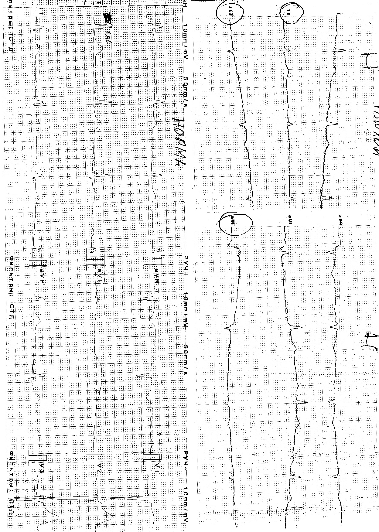

Поясните, пожалуйста, свою формулировку - "слабый сигнал". Желательно с цифрами и картинками. А то не инженерно это - пространными терминами изъясняться. Как настроить коэффициент усиления у этого кардиографа я вам могу сказать, но только в том случае, если буду уверен, что это действительно нужно. А то в 90% случаев люди начинают лезть с паяльником в плату усилителя, хотя проблема решается на уровне кабеля отведений.
ram111Дата: Четверг, 05.Сен.2013, 14:12 | Сообщение # 23
У вас сообщений: 56
Глазов
Согласен, постараюсь исправится и быть точнее. В данной конкретной ситуации для меня слабый сигнал, это когда амплитуда зубца настолько мала, что не устраивает врача. Конкретно будет видно из фото кардиограммы. Прикрепляю файл. Со слов медсестры - эти две кардиограммы сняты с одного пациента и одними отводами, но разными аппаратами один из которых тот который в теме.

AlexiumДата: Понедельник, 09.Сен.2013, 16:58 | Сообщение # 25
Научитесь делать диагностику не со слов медсестры. Сами на себе (если нет экг генератора) снимите с одинаковыми настройками на обоих аппаратах, полностью всю экг. Фотографию приложите.

енотДата: Понедельник, 09.Сен.2013, 19:55 | Сообщение # 26
функциональная диагностика
Такие вещи на глазок без генератора не настраиваются. Хоть меандр или синусоиду 1мВ (0,5-10 Гц) подайте для какой-то объективной оценки. Снимать желательно на чувствительности 20 мВ и скорости 50мм/с.

ram111Дата: Вторник, 10.Сен.2013, 08:11 | Сообщение # 28
У вас сообщений: 56
Глазов
Цитата (babysh-m)
Имейте в виду что кардиограмма, снятая с одного человека даже одним кардиографом, будет отличаться от такой же второй, третьей
Естественно будет, но не до такой же степени как например на отведении aVr.
Спасибо, как сделаю напишу.
