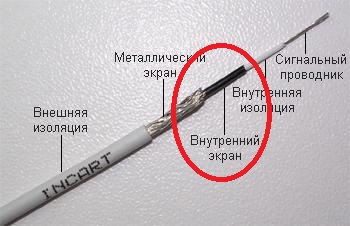

При ремоте кабеля обратите внимание на черную трубку-это внутренний экран, он токопроводящий, если будет касаться электрода, то будут помехи
