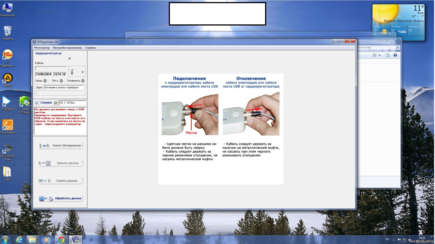

проблема на фотках.. помогите кто чем может))

Собственно лампочка то горит? Тыкай по разным портам, обычно драйвер записывается только за один порт... В крайнем драйвер переустанови, шнурок до моста поменяй... Драйвер и весь софт есть на оф сайте...
Да, я правда не помню бывало что проводок от моста до прибора рвался и что то подобное было

88илья88, Тоже была такая проблема, обрыв в шнуре от регистратора до моста, хотя на первый взгляд это показалось очень странным.
orentoxic, по поводу помех, если у нас на каком-то отведении появляются помехи то это 99% перелом кабеля отведений, причем переламывается все время в одном и том же месте, у самого основания прищепки, либо там начинает коротить на экран. Причем сначала идет серая оплетка, потом металлический экран, потом какой-то черный полимерный проводящий экран, потом белая оболочка потом центральная жила, так вот надо следить, чтобы черная оплетка случайно на центральную жилу не начала коротить. Срезаем, перепаиваем и все работает. Но был случай что отошла земля на кабеле отведений в коннекторе к регистратору, она припаяна к разъему под черной резинкой. Новые кабели у нас работают до полу года, потом начинается постоянно, то один с помехами, то другой.

Поменял флэш.. провод от компьютера до моста 0 реакции тоже самое всё.. на юсб мосту лампа моргает а должна как я понимаю гореть постоянно??
Есть предположение что это из за кабеля подключения электродов. при нажатии на новое обследование появляется табличка на фото.. может из-за этого??

88илья88, надо проверять кабель не от юсб до моста, а от моста до регистратора (он серый длиной около 30-40 см). Скрин вашего сообщения просто информационный и не влияет на работу, просто нажимаете ОК и дальше работаете.

88илья88Дата: Вторник, 20.Май.2014, 10:23 | Сообщение # 20
У вас сообщений: 40
Инженер по ремонту
Иркутск
В программе нажимаешь обработать данные, издает звук как будто батарейки сели и появляются эти сообщения.. на мониторе мигает зеленая лампочка..

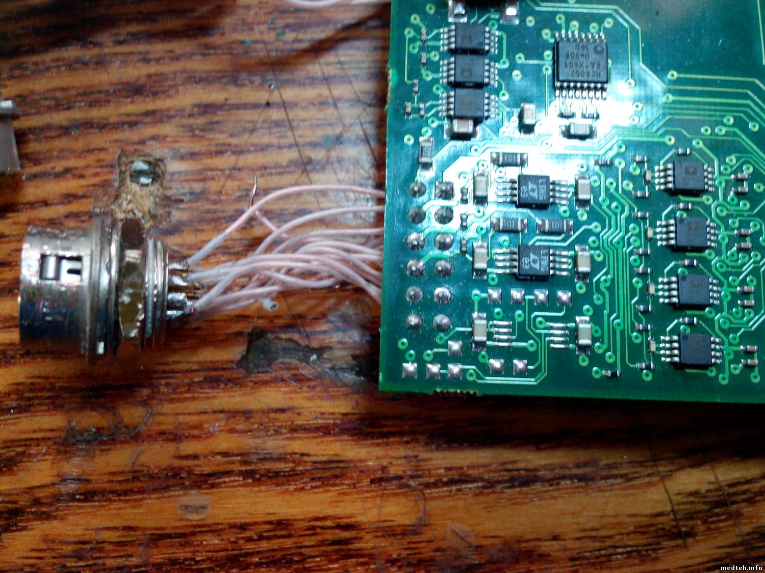

Илья, попробуйте найти новый или гарантировано рабочий кабель от монитора до моста... Заведомо скажу, кабеля паяются, но не надолго... у меня через неделю другую отрывали-перекручивали... Ставили с другого компа шнурок все работало, в итоге у инкарта купили 2 новых, и забыли про эту проблему...
У меня тут краш случился с КТ-04-АД-3 (М), короче принесли с раскрученным разъемом под кабель ЭКГ (самый большой который), ну вроде разобрал, закрутил гаечку, еще попутно фиксатором резьбы заклеил... Отдал, сегодня говорят одно отведение не пишет и кабель не вставляется-вытаскивается... ну скажем с отведением понятно проводок от разъема оторвался, а вот чего кабель в разъеме застрял, когда закручивал руками разъем держал чтоб не погнуть... По ходу еще увидел порванный шлейф дисплея, короче уронили видимо хорошо...
Из всего этого вопрос: есть у кого распайка разъема? как выяснилось 5 проводов оторвалось
88илья88Дата: Понедельник, 30.Июн.2014, 07:41 | Сообщение # 24

могли разъем провернуть, и порвать провода в регистраторе..
