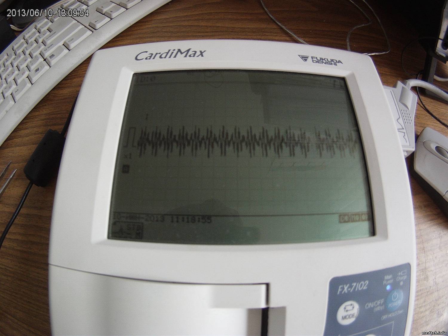

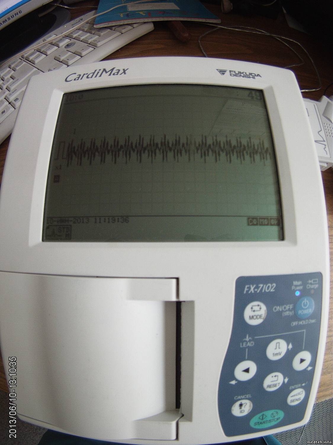

Пришел в ремонт кардиограф CardiMax FX-7102 ф.Fukuda Denshi.

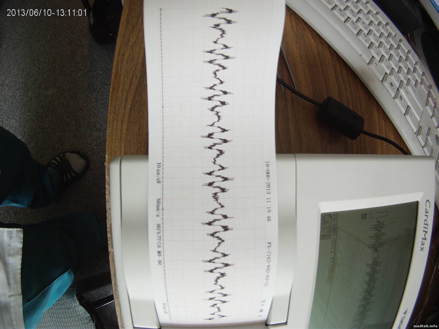

Как пологается ремонт начал с кабеля отведений. Прозвонил, проверил на излом, проверил на замыкание "экран-электрод" и обрыв экрана. Короче? кабель целый - 100%. Подключил кардиограф к генератору ГФ-05, форма сигнала - синусоидальная ...И вот что он выдает по всем отведениям (фото приложил).
Наложил электроды на себя, тоже примерно что и от генератора, только "мусора" больше ... И настройки все уже "перекопал" и замыкал все электроды (чистая, прямая линия - всё ОК). В настройках включал тестовые ЭКГ, все отлично по всем отведениям. Кто может сталкивался с такой неисправностью???

Рекомендую проверить ПЛИС блока усилителя на пробой портов, соединенных с оптопарами, а так же замерить напряжения питания этой микросхемы.
Запишите с ГФ-05 ЭКГ сигнал 1мВ на чувствительности х2 и скорости 50. Сигнал снимать при работе от аккумулятора, можно попробовать объединить земли ГФ-05 и кардиографа.

Аппарат не причем, на фото явно видать "елку" где-то у вас помеха сетевая мощная идет и/или земля х-вая nea
здесь я думаю с ГФ-05 сигнал 2Гц все остальное как сказал eнот, тогда будет хорошо видать что эта помеха.
на край замени кабель отв. если есть ЗИП

Здравствуйте!Извиняюсь,что забросил тему...Завалили заявками и кардиограф пришлось убрать на полку до лучших времен.Успел проверить ПЛИСку и оптопару,все в норме,питание тоже...
Попался както такой кабель,поменял,результат тот же :((( На днях занимался ремонтом FCP - 2155(тоже Fukuda Denshi)и мне на запчасти отдали списаный FX-7102 с битым дисплеем...Короче поменял я плату,подключил генератор и все заработало(сигналы четкие без наводок,даже заземлять не пришлось).Решил еще разок попробовать родную плату(так как родная русифицированная).Поставил,подключил и опять таже "ЁЛКА".Конечно хотелось бы разобраться в чем причина,но не хватает времени.Так что аппарат уже отдал в работу,а второй с битым экраном и не рабочей платой оставил на запчасти.Спасибо Вам за советы.
