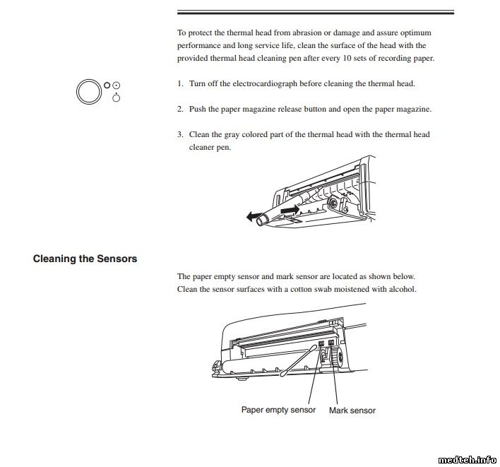

Доброго дня, подскажите по данному аппарату, жаловаться на него стали часто в последнее время, останавливается посреди записи и ругается на отсутствие бумаги, открывают-закрывают крышку и все идет дальше. Все что можно уже почистил. Какая может быть еще причина? Аппарат 2012 года, используют постоянно, как понял практически с самого начала пользуются не оригинальной бумагой.
andrew2709Дата: Пятница, 16.Сен.2016, 07:02 | Сообщение # 9
У вас сообщений: 149
инженер по медоборудованию
nikolavladimir, а что вы конкретно чистили ? можно фото ?
На этих кардиографах я использовал савсемнеоригинальную бумагу ( например, от видеопринтеров Сони-990)- проблем не было
ПС: если есть физический износ деталей крышки- должна быть другая ошибка
Сообщение отредактировал andrew2709 - Пятница, 16.Сен.2016, 07:05
nikolavladimirДата: Пятница, 16.Сен.2016, 07:58 | Сообщение # 10
сервис-инженер
Омск
чистил как в инструкции написано ватной палочкой смоченной в спирте
