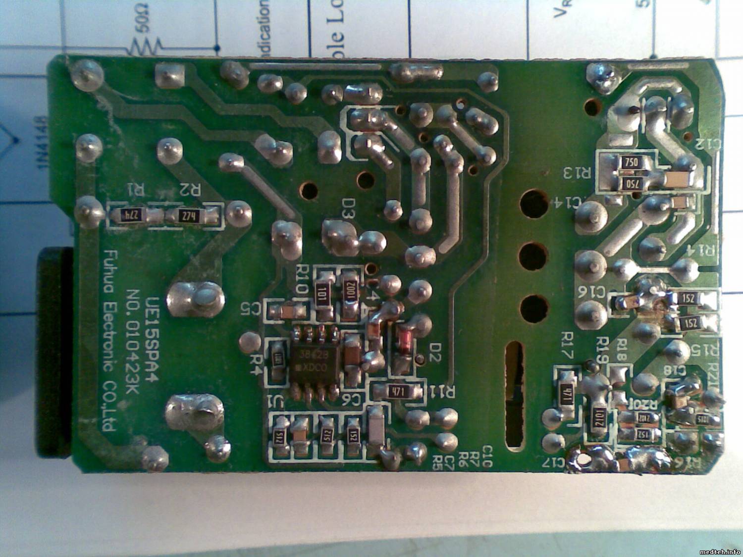

SeptДата: Среда, 23.Дек.2009, 00:35 | Сообщение # 7
Житомир
Зачем тебе что то прослеживать? Рабочий аппарат на час взять сможешь, промерять выходА?
Я не про зарядку говорю а вот про это.

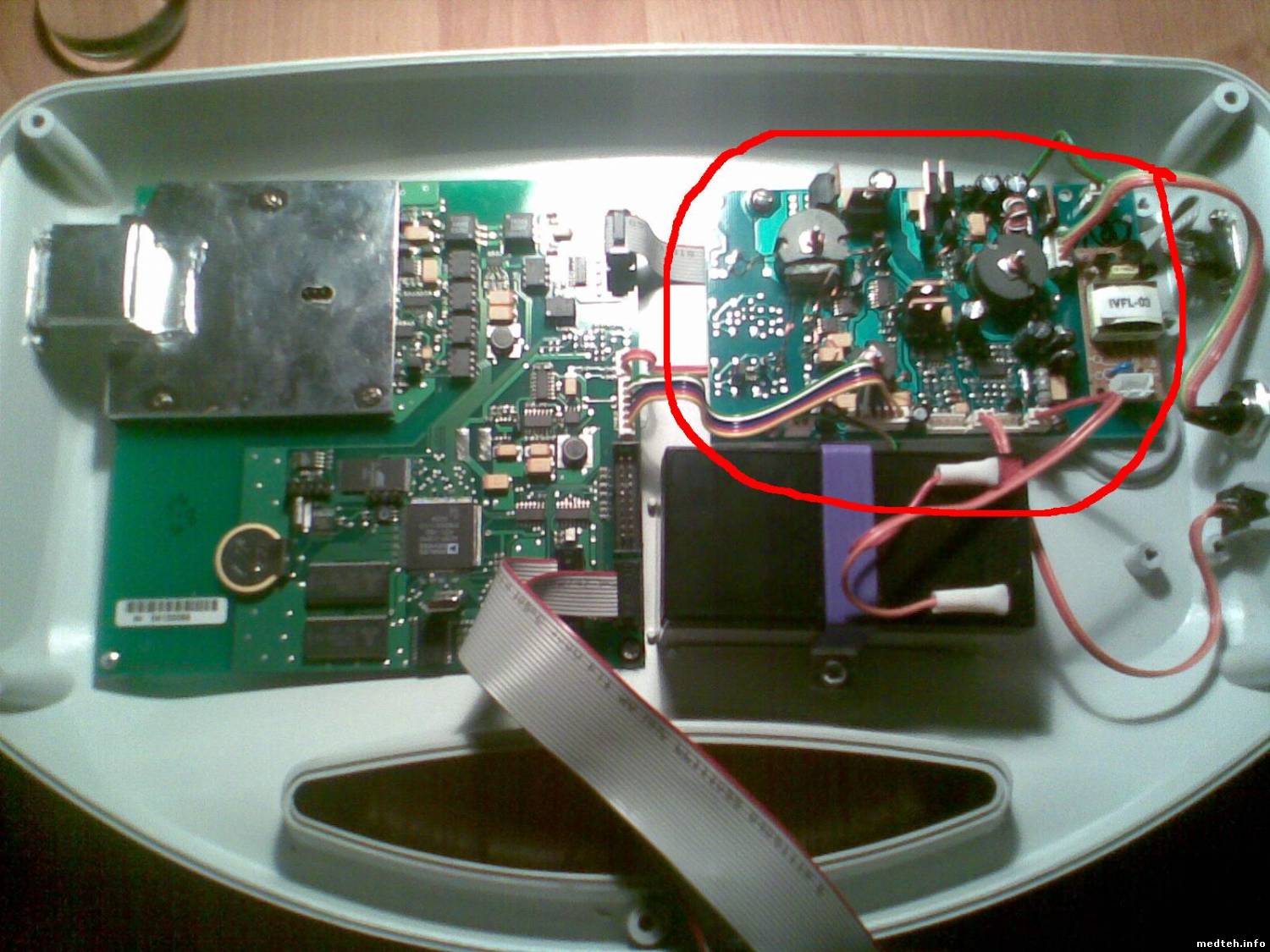

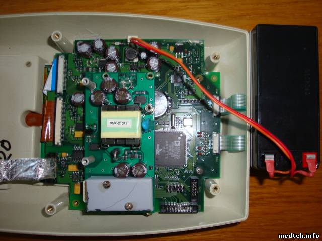

SeptДата: Среда, 23.Дек.2009, 01:28 | Сообщение # 19
Житомир
night_legion, фотку блока с хорошим качеством можешь?
Примерно так.
night_legionДата: Среда, 23.Дек.2009, 01:35 | Сообщение # 20
Quote (Sept)
Примерно так.
да но завтро возьму фотик....щас нет подрукой (

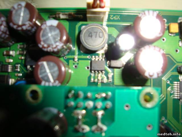

А у меня такой аппарат не хочет заряжать аккумулятор. Проследил по плате и дошел до микрухи IR516M. На нее заходит 14В, а на выходе ничего. И еще она двумя ногами идет на атмеловский проц. Может кто знает что это за IR516M.
STarasДата: Понедельник, 11.Окт.2010, 00:03 | Сообщение # 34
Ровно
alexman, какой корпус, фирма, точная маркировка, скоко ног.
Лучше и фотку.
alexmanДата: Среда, 13.Окт.2010, 09:44 | Сообщение # 35
У вас сообщений: 28
инженер Волыньмедтехники
Луцк
Точная маркировка IR516M. 8 ног SMD.
alexmanДата: Среда, 13.Окт.2010, 09:45 | Сообщение # 36
У вас сообщений: 28
Луцк
Еще одно фото.
