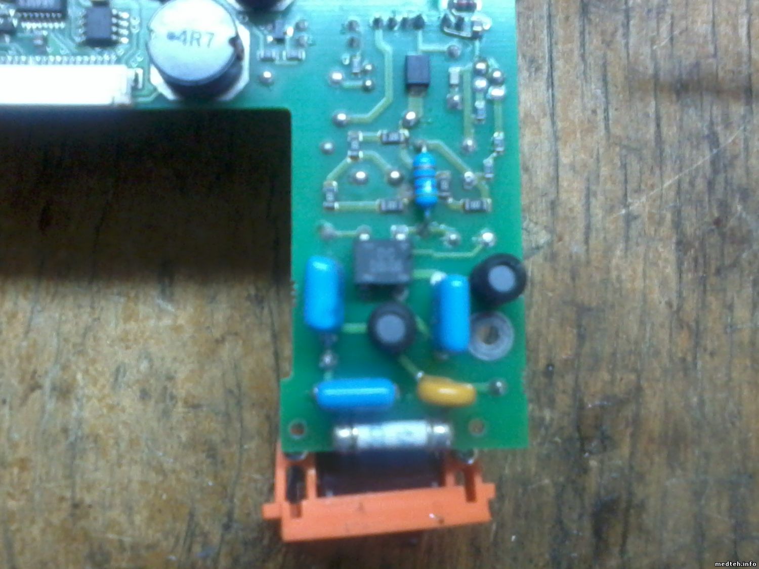

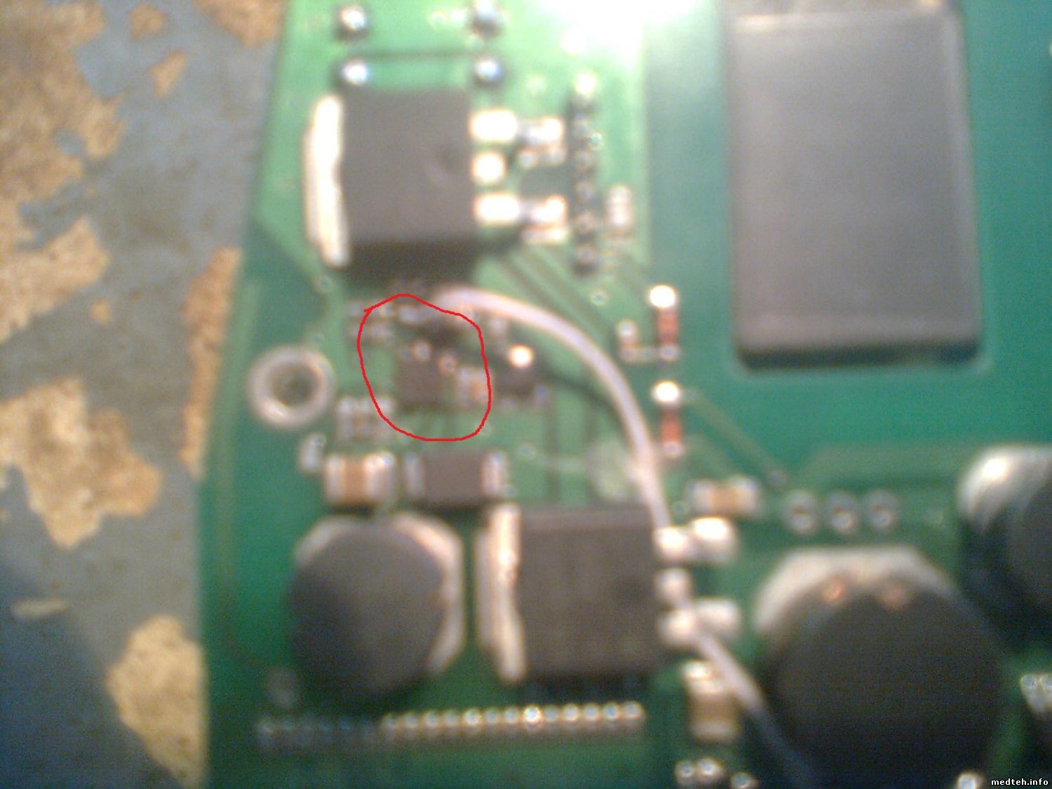

Сгорел электрокардиограф "Альтон-103". Вскрытие показало выгоревший элемент, он на рисунке обведён красным.
Прошу помощи в опознании элемента.

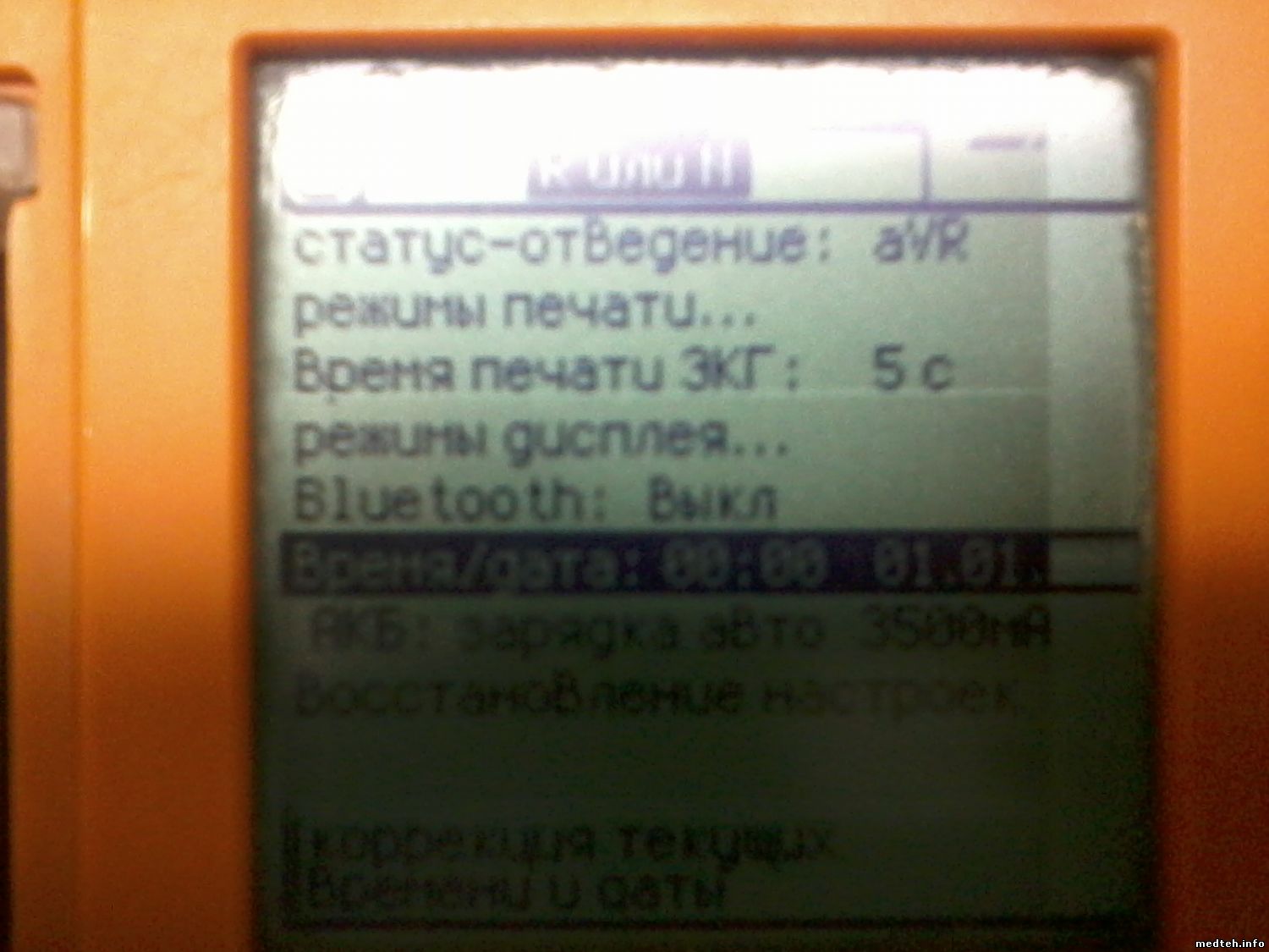

Для начала установите правильную дату и время, а потом посмотрим.
MunlikДата: Пятница, 23.Янв.2015, 08:29 | Сообщение # 13
У вас сообщений: 250
сервис-инженер
Петропавловск
Установливал тучу раз "Papa Carlo", что толку с этого, всё равно не даёт выхода с настроек.

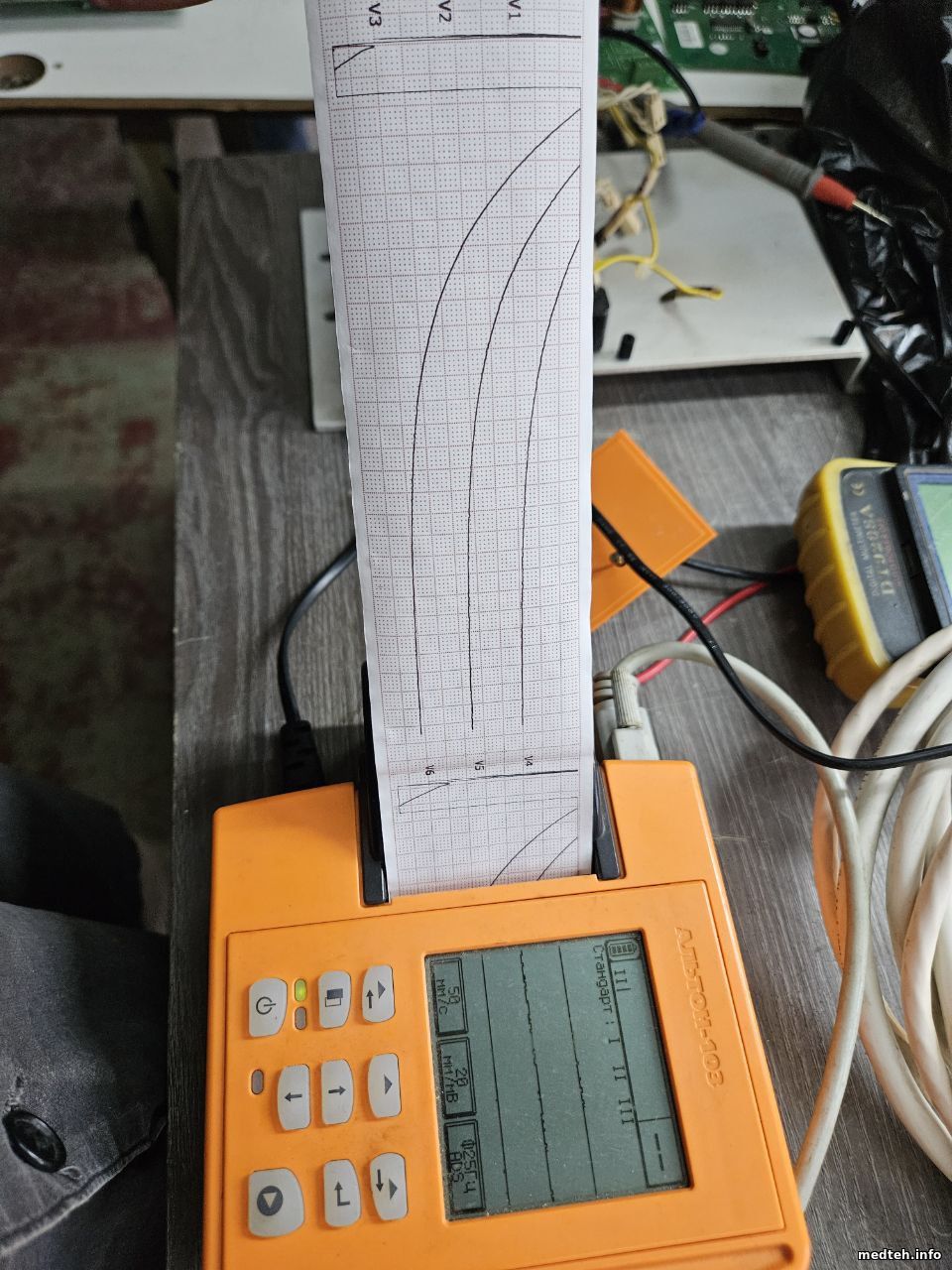

День добрый, специалисты.
Имею полученный в дар электрокардиограф ЭК12Т "Альтон 103".
Новые провода отведений, новые клещи и груши.

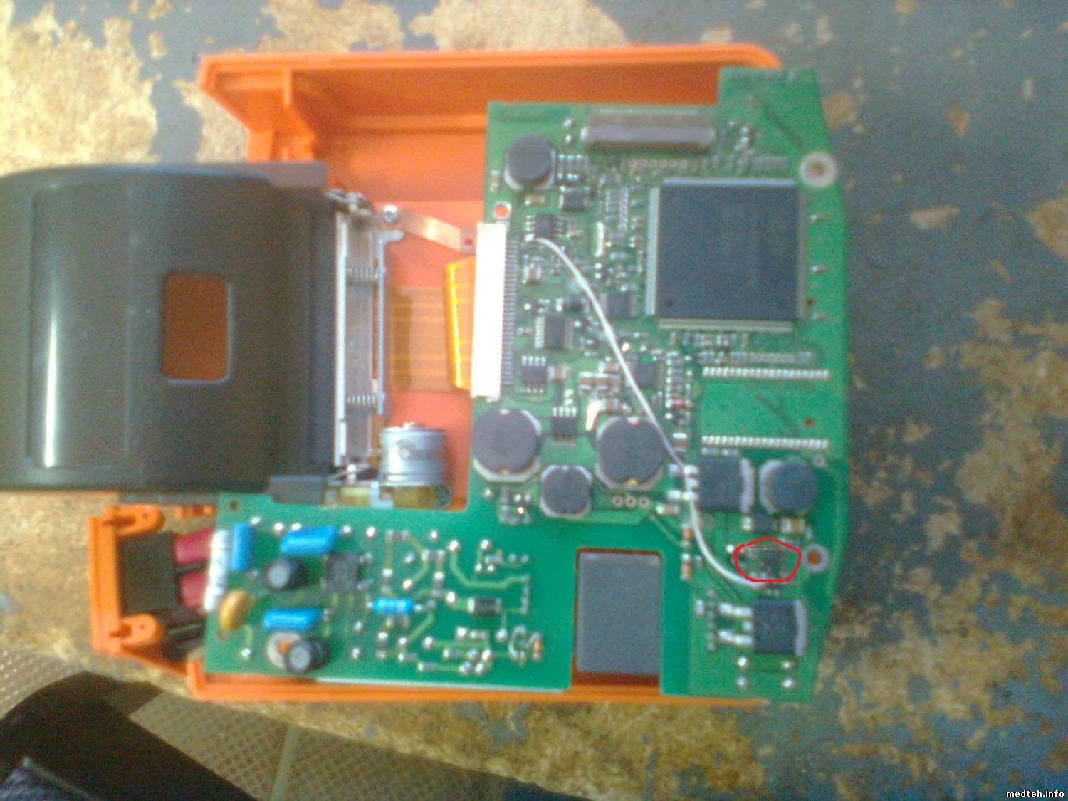

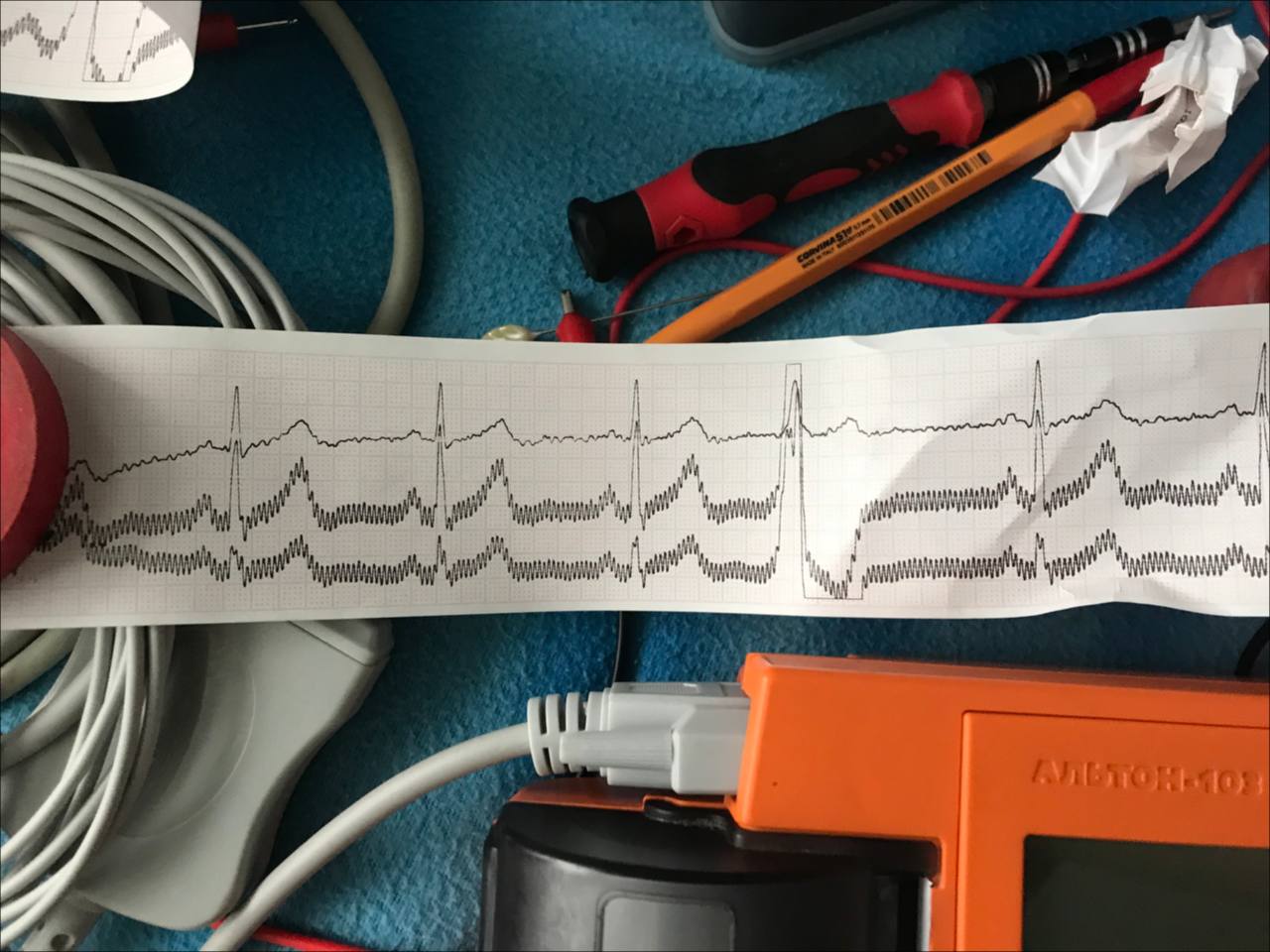

Сильный фон в V2, V3, aVL, aVR, aVF стандартных отведениях (фото 1 и 2).
Вскрыл, прогрел феном, безрезультатно.
Менял провод питания от сети, АКБ не пробовал пока что.
Снимал с человека. Рядом кроме розетки нет ничего.
В один момент помехи пропали, но вернулись при перезапуске.

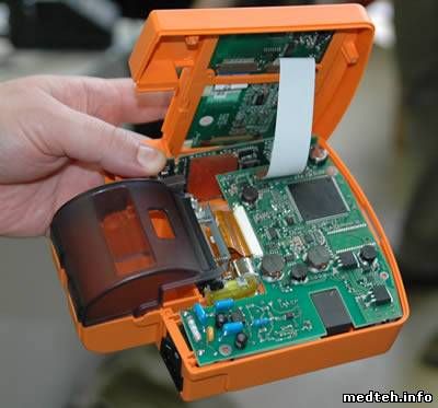

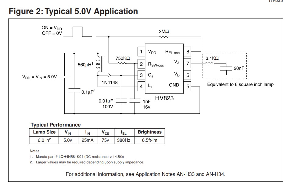

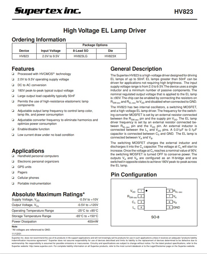

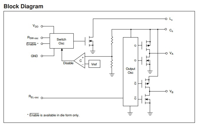

Из особенностей, на плате, находящейся на передней крышке в склейке с экраном, сильно жужжит/фонит SMD конденсатор C13 (фото 3).
Маркировки на нём нет, но нашёл типичную схему подключенного к нему драйвера HV823 (фото 4-6).
Подскажите, где искать проблему?
Имею довольно базовые знания, ранее работал только по автоэлектрике.
Электрокардиограф в работе спасателей добровольцев.

AlexiumДата: Среда, 01.Май.2024, 11:14 | Сообщение # 35
http://catalog.gaw.ru/index.php?page=component_detail&id=5969
1. Проверить питание EL драйвера, желательно осциллографом.
2. Купить новый дисплей или при наличии необходимых знаний и прямых рук заменить драйвер и лампу на светодиоды и драйвер для светодиодов.
yblod5Дата: Среда, 01.Май.2024, 12:50 | Сообщение # 36
У вас сообщений: 791
Сервис-инженер
Я бы сперва просто его откинул и посмотрел печать ...

Проверю как смогу)
Правильно понимаю, что мы говорим о HV823?
Дисплей, как бы, находится на нём отдельно. Подключен двумя шлейфами и отделён от платы экранированием.
Про замену - нравится идея, но надобно поискать.
А допустимо ли просто отпаять HV823 и включить?
yblod5Дата: Среда, 01.Май.2024, 22:10 | Сообщение # 38
Сервис-инженер
... не знаю, схему надо глянуть. Тогда лампу откинь ...
ArtyomDOCДата: Четверг, 02.Май.2024, 11:16 | Сообщение # 39
Спасатель-парамедик
UPD: всё пошло по другому.
Как по другому: я выпаял HV823.
Отключил экран (он на отдельном шлейфе со своим модулем).
И всё равно что-то даёт наводку.
Буду брать осциллограф у знакомого и искать где-то в другом месте mad mad mad mad

petroveechДата: Среда, 19.Июн.2024, 16:36 | Сообщение # 40
У вас сообщений: 1072
Иженер
При нажатии на печать сначала рисует дугу. Потом картинка нормальная. Не принтер, т к на дисплее то же самое.
