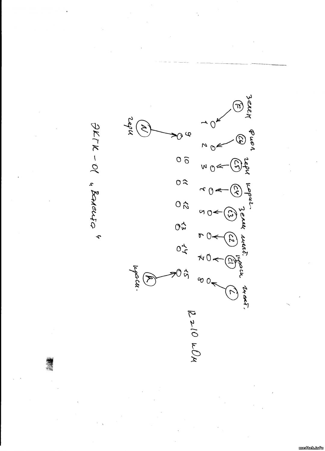

Помогите с распиновкой кабеля Валента на 12 отведений (почти все концы оторвали "звери")
Мастер кувалды и какой-то матери
grozaДата: Среда, 06.Ноя.2019, 11:36 | Сообщение # 5
У вас сообщений: 57
Инженер-наладчик
У меня вот такая распиновка, должна подойти.

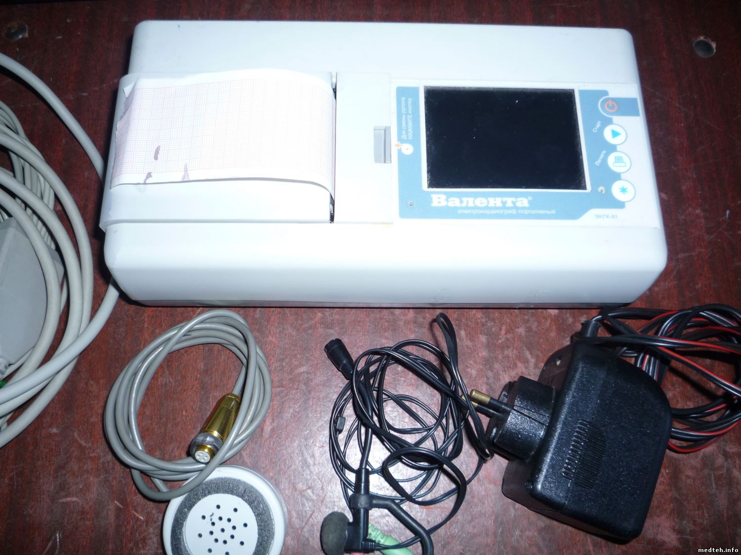

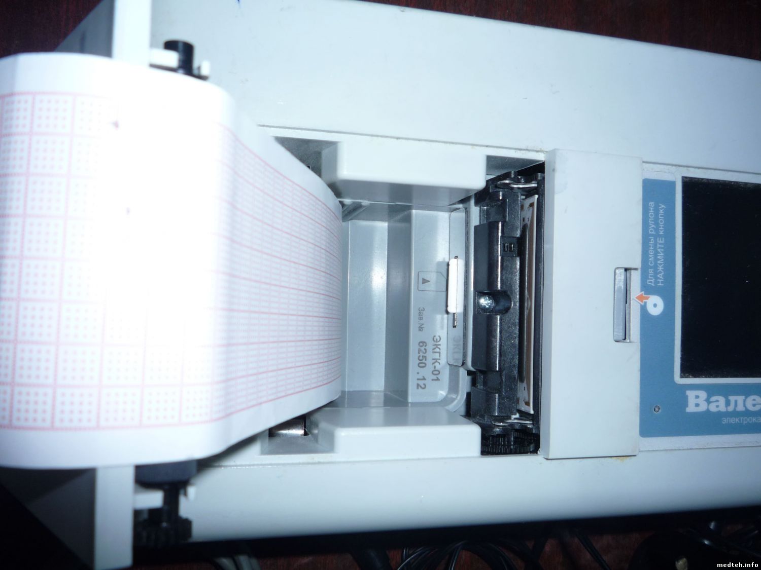

grozaДата: Четверг, 07.Ноя.2019, 14:39 | Сообщение # 8
У вас сообщений: 57
Инженер-наладчик
Вот снимки этого чуда, на втором видна симка мобильного оператора для передачи экг на расшифровку в диагностику или туда с кем договор. Потом обратно приходит результат и распечатывается. В общем аппарат по программе Телемедицина. Ну уже с ними наигрались, к ним интерес пропал и у нас новая забава - Тредекс. Маленький блок с кабелем отведений и небольшой планшет, в общем все тоже, но без распечатки. Можно сказать одно - хрен редьки не слаще. Более подробно как нибудь в другой раз.
AlexiumДата: Четверг, 07.Ноя.2019, 14:46 | Сообщение # 9
И где кабель? Отведения грудные Vr3 и Vr4 есть? Или проводов 10, а отведений 12?!
