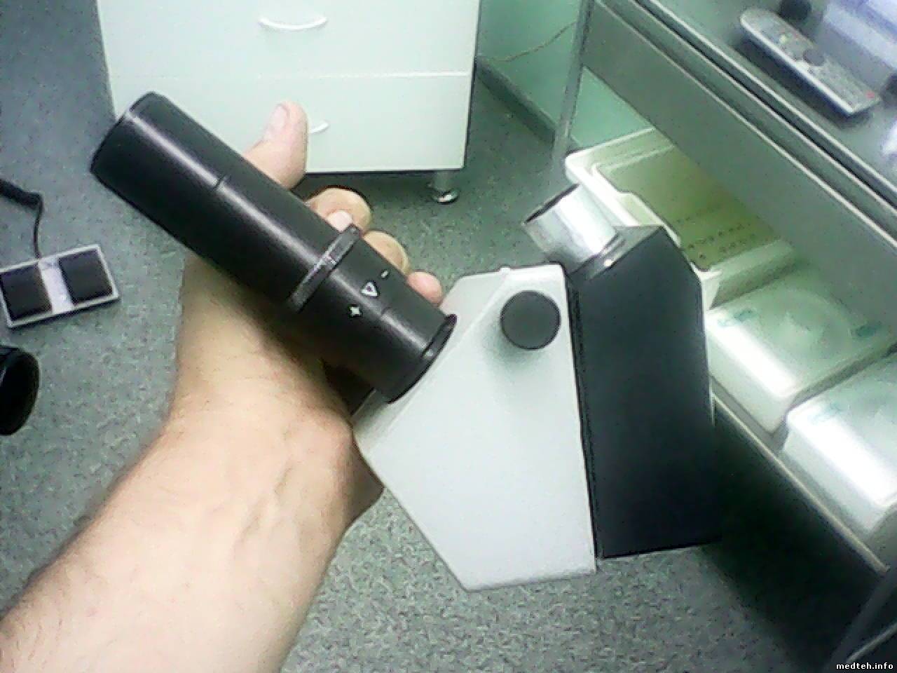

Здравствуйте, коллеги!
Привезли мне на ремонт данное изделие. Жалуются на то, что окуляры кольпоскопа ("серый блок") вращаются относительно "черного блока" (блок подключения видеокамеры) ( см.фото) Между окулярами и "черным блоком", я так понимаю, обычное микроскопное соединение, но блок окуляров я ещё не разбирал.
Там есть какие-либо сложности?
В каком из блоков находится фиксирующий винт?
У кого-нибудь была подобная проблема? ...

Хочу зафиксировать блок окуляров относительно блока видеокамеры. Не знаю как сделать

Из картинки я понял, что камера находится на блоке с окулярами, это так?

Надо смотреть крепление блоков друг к другу. Скорее всего от того, что система давно не смазывалась стало "гулять" крепление. Внимательно посмотрите, как это может крепиться. Ни в крем случае не трогайте призмы внутри, иначе вам без навыка будет не отъюстировать.
