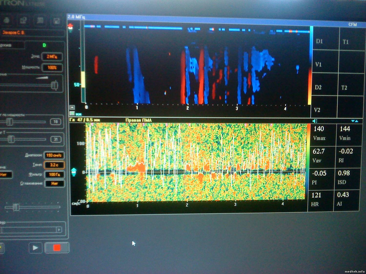

Здравствуйте-у кого-нибудь была такая проблема с допплером, в последнее время постоянно идёт
один только шум и сильный треск в динамике (зонд-2 Мгц), 4 и 8 Мгц-нормально. При вытаскивании зонда-точно такая же картина.
В сопроводительном письме с завода (аппарат отправлялся по гарантии на завод и вернулся) было отписано,что это не является неисправностью и связано с неверным выбором значения параметра
порога тарбулентности рабочей программы. Мы собственноручно попробовали различные варианты настроек в программе-шумы не исчезают.Кроме этого на всякий случай мы передёрнули и прочистили все разъёмы в системном блоке-изменений нет.К сожалению-второго такого допплера по близости нигде нет, чтобы методом замены выяснить- в каком месте неисправность.
И ещё добавлю-зонд 2 Мгц проверяли на другом аппарате-он в норме.
