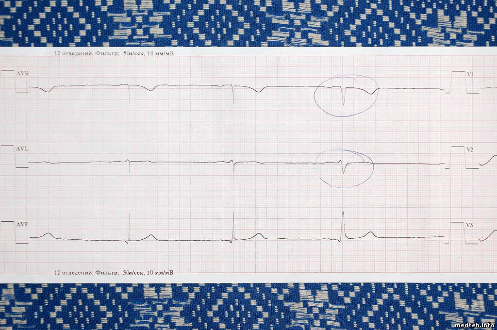

Здравствуйте. Столкнулся с такой проблемой. Аппарат ЭКПЦ 02 производства "Доникс". При снятии кардиограммы QRS комплекс получается неравномерным по длительности. Прижимной валик протирался. Заметил такую особенность - когда появляетс QRS, на слух слышно как двигатель замедляет вращение, но не всегда. В прилагаемом фото кардиограммы ручкой отмечено то место, где она в норме, а левее - проблемные QRS. Если есть какие-либо версии, просьба - поделитесь, буду благодарен за помощь. biggrin [p.s.] Схемы нет.

Версии тут две:
-Неисправность редуктора термопринтера(например,сломан или смят зубчик шестеренки)
-Потеря емкости аккумулятора. Т.е при пропечатывании участков с большим кол-ом точек имеет место сильная просадка напряжения на аккумуляторе, что в свою очередь сказывается на скорости печати.

Спасибо большое, замена аккумулятора решила проблему. good
