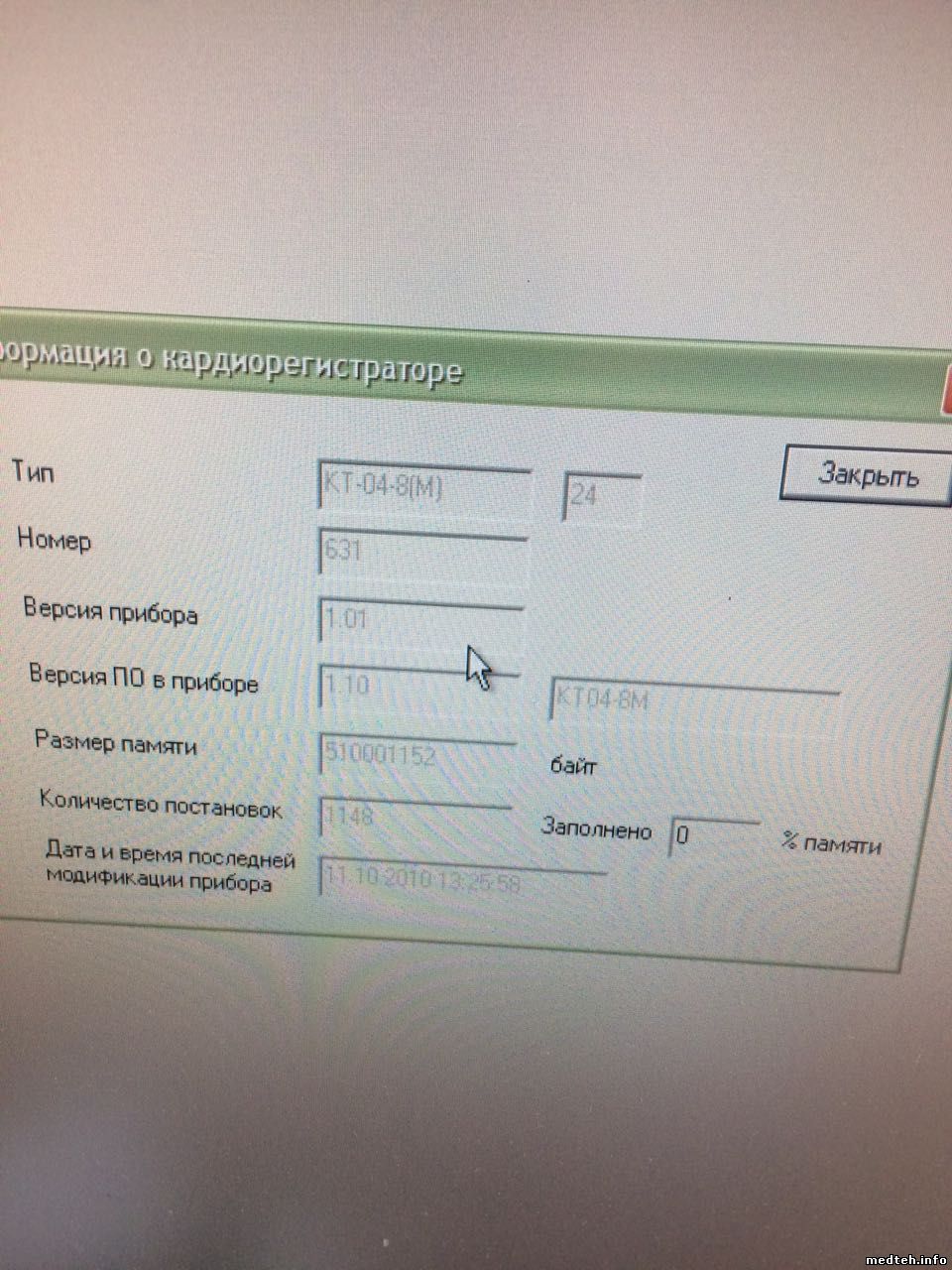

BomberbugДата: Среда, 26.Июл.2017, 19:07 | Сообщение # 11
У вас сообщений: 713
engineer
Все данные - на фото
