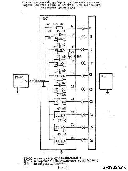

Кто нибудь, видел это устройство? Что там внутри? Насколько я понял, этот эквивалент присоединяется между кардиографом и ГФ-05. Метрология хочет такое.
енотДата: Суббота, 08.Фев.2014, 19:51 | Сообщение # 2
функциональная диагностика
Может быть не "ТКУ", а "ПКУ"? Если второе, то все просто - эквивалентом являются резисторы и конденсаторы. Схема подключения и номиналы описаны в методике поверки на кардиографы. В заводском исполнении выглядит, как алюминиевая коробочка с гнездами для подключения кабеля отведений, земли и ГФ-05
ЧерноморДата: Воскресенье, 09.Фев.2014, 08:24 | Сообщение # 3
У вас сообщений: 29
нАЧАЛЬНИК
Сочи
Похоже оно и есть, коробочка, завтра покажу метрологу.
