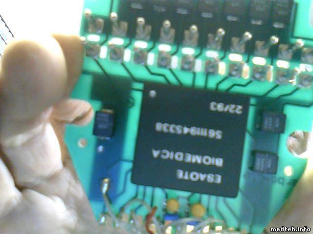

Раскрыл коробку в кабеле отведений.
Каждое отведение защищено варистором. Oтводы подходят к какому-то элементу, или микросборка или микросхема и с неё на разъём который идет в кардиограф. В интернете найти на неё данные не смог. На ней написанно:
ESAOTE
BIOMEDICA
56111945338
22/93
Высылаю фото. Помогите опознать.

AlexiumДата: Вторник, 25.Фев.2014, 15:23 | Сообщение # 7
проверяйте отведения, проверяйте кабель до кардиографа.
