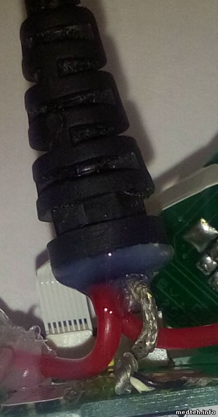

Помогите с проблемой: OtoRead включатся и сразу переходит на экран тестирования, позволяет выбирать тестируемого, но начинать прохождение теста отказываться(просто не реагирует на кнопку)? Какие идеи есть?
Из симптомов:
1. изредка не видит удлинитель зонда
2. до этого не включался, разобрал, были окислены контакты на плате, протер, почистил, взлетел, сутки проработал и встал с указанной выше проблемой.
