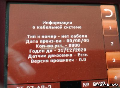

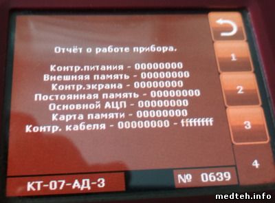

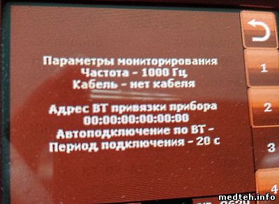

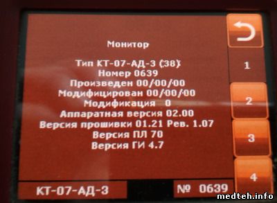

Всем привет.
Имеется 2-а регистратора "Кардиотехника-07-АД-3".
В обоих по всей видимости произошел какой-то сбой. Т.к. в информации о приборе почти везде сплошные нули (см.фото)
При этом один из регистраторов не видит _исправный_ кабель. Разъемы прозвонил, флешку переформатировал. После чего тот, который не видит кабель заработал и успешно отписал одного пациента. После чего всё вернулось на круги своя.
Может есть типовой дефект для данных регистраторов, да я про него не знаю?
Сообщение отредактировал any1ne - Пятница, 02.Апр.2021, 05:28
BomberbugДата: Среда, 07.Апр.2021, 19:29 | Сообщение # 33
У вас сообщений: 713
engineer
Когда не определяется кабель ОБЫЧНО помогает укорочение примерно 1 см кабеля в разъеме где стоит "платка".
Вроде внутри черного коннектора.
Также у 70ой версии есть проблема с перезаряжаемым элементом питания... обычно проявляется в том, что при запуске нового исследования часы "скинуты" на 2000 год (в норме, даже без АКБ дату и время регистратор должен хранить)
