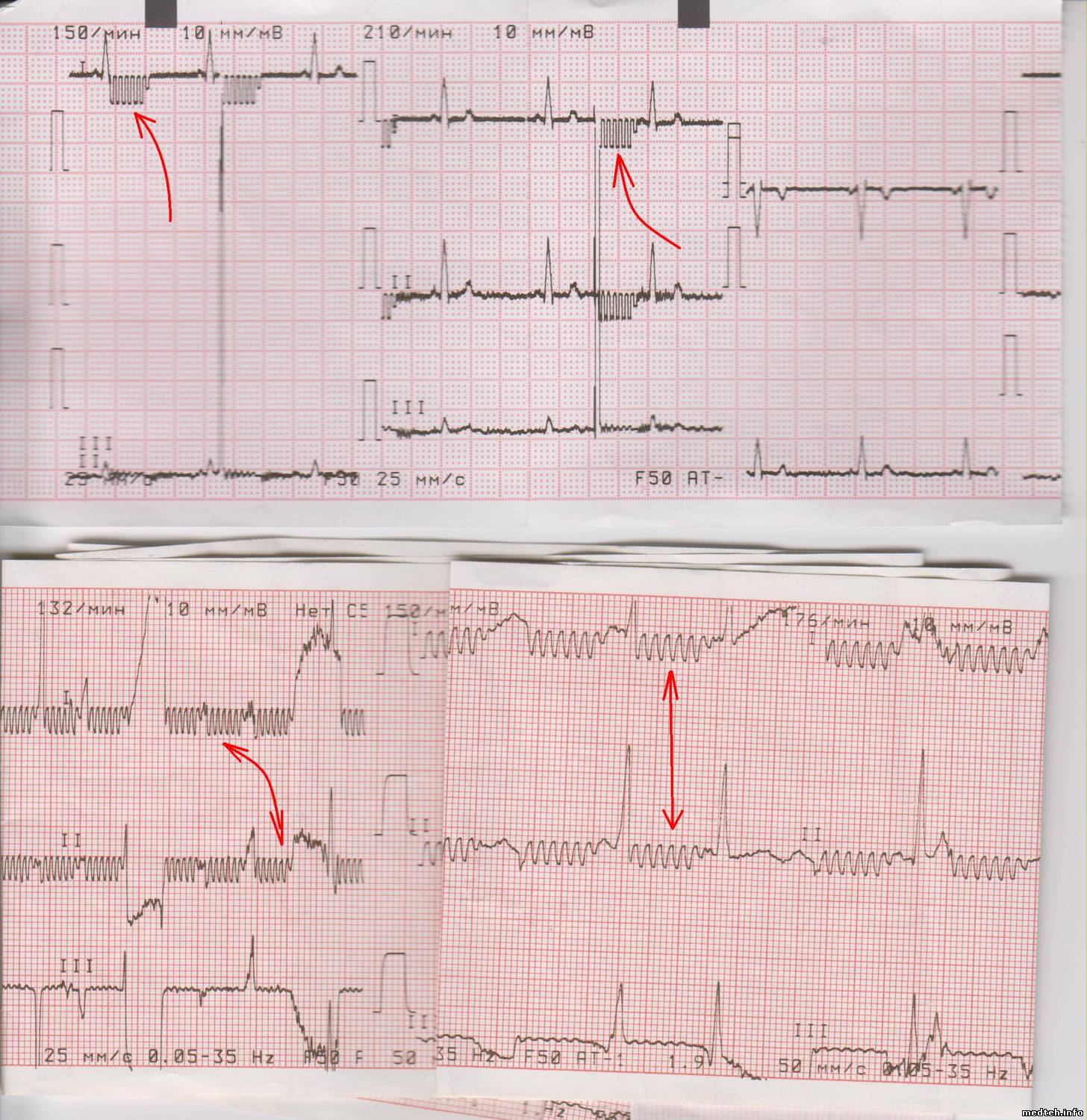

KrasmedДата: Четверг, 27.Янв.2011, 09:21 | Сообщение # 52
инженер по ремонту
Вот такие помехи в последнее время появились на РАЗНЫХ аппаратах Schiller Cardiovit AT-1 в РАЗНЫХ больницах!
Уже 2-3 случая. Дефект непостоянен. У себе в ремонте эти аппараты проверяли долго (запись от генератора) - пишут нормально.
В больнице - опять ерунда.
Кабели пациента новые, меняли. На них так и пишут.
В одном случае такой дефект при включении ЭКГ в сеть, при работе от аккумулятора - лучше (со слов мед. персонала)
Если кто встречался с подобным - как боролись?
babysh-mДата: Четверг, 27.Янв.2011, 17:52 | Сообщение # 53
Как насчет заземления кардиографа? Заземления, а не зануления через розетку. Желательно их заземлять отдельной землей, изолированной от нуля сети. Могут так проявляться наводки на данном месте расположения. Попробуй переставить кардиограф в другое место комнаты. Включен ли фильтр? Обрати внимание на какой кушетке лежит пациент, если металлическая стоит поэкспериментировать с ее заземлением. И последнее, что приходит в голову расспроси с пристрастием что изменилось в окружении кардиографа на момент появления наводок.
navДата: Пятница, 28.Янв.2011, 19:25 | Сообщение # 54
У вас сообщений: 169
Рыбинск
Полностью поддерживаю babysh-m. Была такая проблема с кардиографами, решение - переместили в другой кабинет + хорошее заземление.

МВРДата: Пятница, 11.Ноя.2011, 01:59 | Сообщение # 71
Проявление такого дефекта как у Krasmed (сообщ.1) как-то наблюдал ... Причина та, которую указывал Юрий46, - одна жила отведения (не помню какого) контактировала с экраном в месте выхода кабеля из разъёма. Устранено обрезанием разъёма с заменой на новый разборный, распайку экранировал конфетной фольгой, соединив её с экраном, и, естественно, изолировав её от жил (нового заранее исправного кабеля отведений у меня не было ...).
Но перед этим попробуйте подсоединить аппарат к надёжному (периодически проверяемому) технологическому заземлению, в случае если его нет, то таковым в большинстве ЛПУ может является металлический контур холодного водоснабжения. Не подсоединяйте аппарат к защитному занулению (заземлению), а тем более нулевому проводу, помех будет предостаточно, не говоря уж о электробезопасности ... Посмотрите также, что даст переполюсовка сетевой вилки ... Можно, наконец, отнести аппарат в другое помещение и там посмотреть как он будет работать ... И ещё, если кожа под электродом(ами) будет жирной, то может наблюдаться разной амплитуды 50-ти герцовая помеха (обезжиривать кожу и электроды 96% спиртом ...).
Сообщение отредактировал МВР - Пятница, 11.Ноя.2011, 02:18
lis63Дата: Суббота, 12.Ноя.2011, 23:03 | Сообщение # 72
начальник участка
Как жирная кожа может повлиять на появление помехи 50 Гц?
Я, кстати, рекомендую всем своим периодически (раз в неделю) зачищать ластиком части электродов, контактирующие с телом. После такой рекомендации количество вызовов уменьшилось на треть.
МВРДата: Воскресенье, 13.Ноя.2011, 09:25 | Сообщение # 73
ЭКГ-электрод не просто "железка" с покрытием или без - это преобразователь ионного тока в теле человека в электронный в металле ... действие которого базируется на электрохимических процессах, создающих динамический электронный потенциал, который и регистрируется ... По одной из известных схем подключения отведений он сравнивается с потенциалами других отведений относительно одного самого удалённого (правая нога) ...
На электроды, как на антенны, воздействуют помехи, в том числе и 50 Гц, как самая распространённая ... (вот от чего экранируют проводники отведений ...). При жирной же коже мал создаваемый полезный динамический электронный потенциал ... А дальше электроника ..., соотношение "сигнал-шум" ... Вот для чего надо предварительно обезжиривать кожу ... Вот почему включают фильтр и "сбрасывают" наведённый потенциал в "землю", называемую рабочим или технологическим заземлением ... И отсюда понятно, почему, нельзя подключать к устройству защитного зануления либо заземления (обычно называемых просто - "заземление" ...). В нём всегда есть сопоставимый потенциал ... Об электробезопасности при гальванически развязанных схемах и что "попадает" по эл.сети ... уже не говорю ...
Хороший потенциал создаёт серебро, но оно дорого, поэтому на электроды наносят покрытие на его основе и применяют специальные электролитические гели для ЭКГ (а часто используют гель для УЗИ ..., тогда, что хотим от ЭКГ-аппаратов ? ...).
При использовании ластика покрытие быстро стирается ... 96 и только 96 для обезжиривания, причём, сразу же после съёма электрода с пациента, в случае применения геля - после его смывки (протирки) (хотя, для сведения, рекомендуется изопропиловый спирт) ... 75 только хорошо дезинфицирует электрод, и поэтому его надо использовать перед наложением электродов ...
Сообщение отредактировал МВР - Понедельник, 14.Ноя.2011, 00:27
