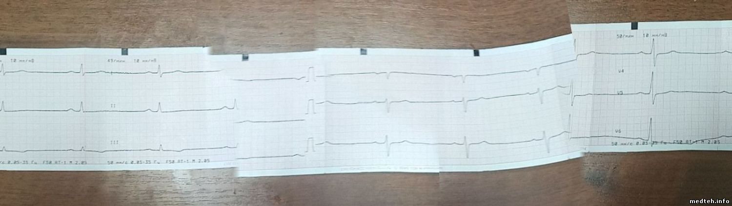

Добрый день, коллеги.
Аппарат не считает на группах отведений (aVR, aVL, aVF b V1, V2, V3).
Фото для ручного режима во вложении (пардон за качество).
Где искать проблему?
P.S. Аккумулятор свежий.

AlexiumДата: Вторник, 21.Фев.2023, 14:41 | Сообщение # 109
Ответы в инструкции пользователя: - настройки ЭКГ.
ovgДата: Четверг, 02.Мар.2023, 12:00 | Сообщение # 110
У вас сообщений: 77
Настройки аналогичные с рабочим аппаратом.
