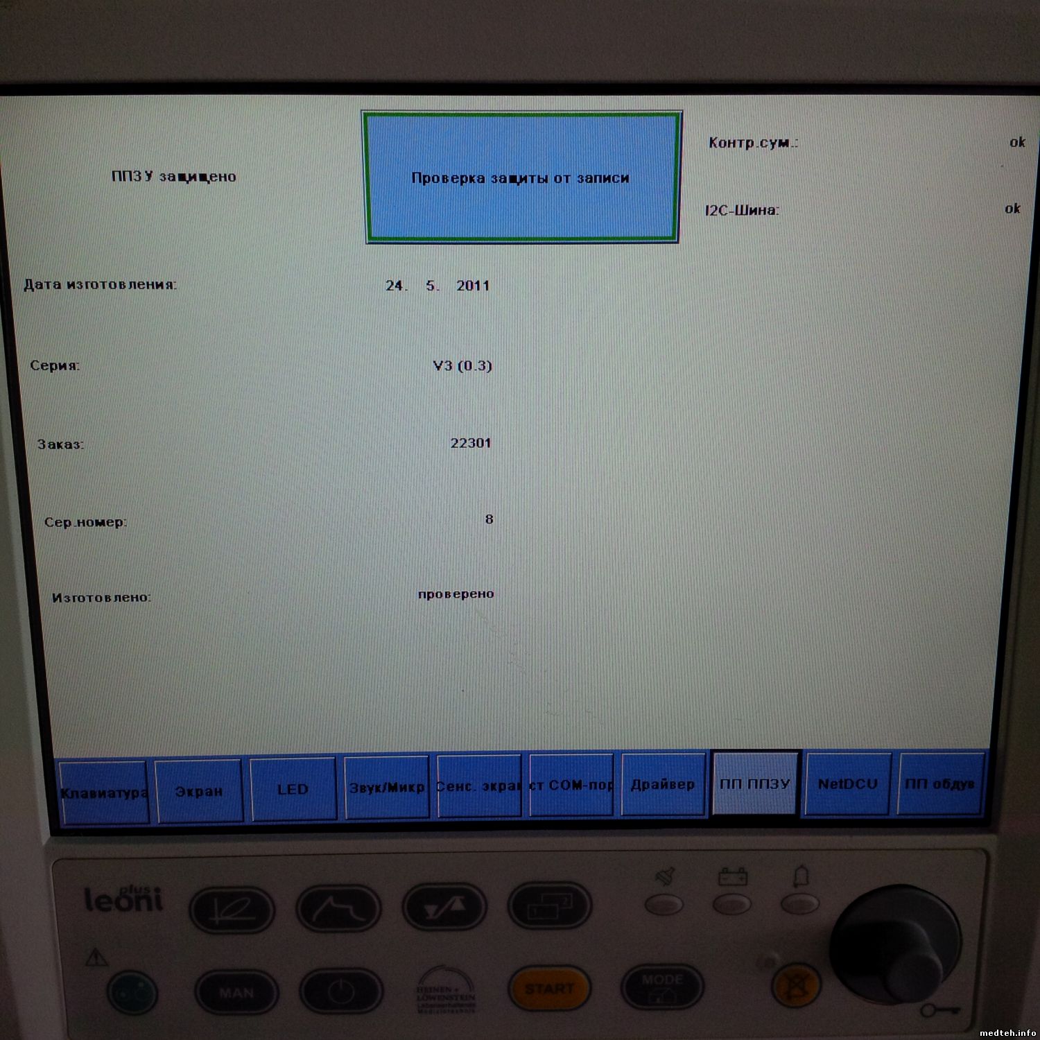

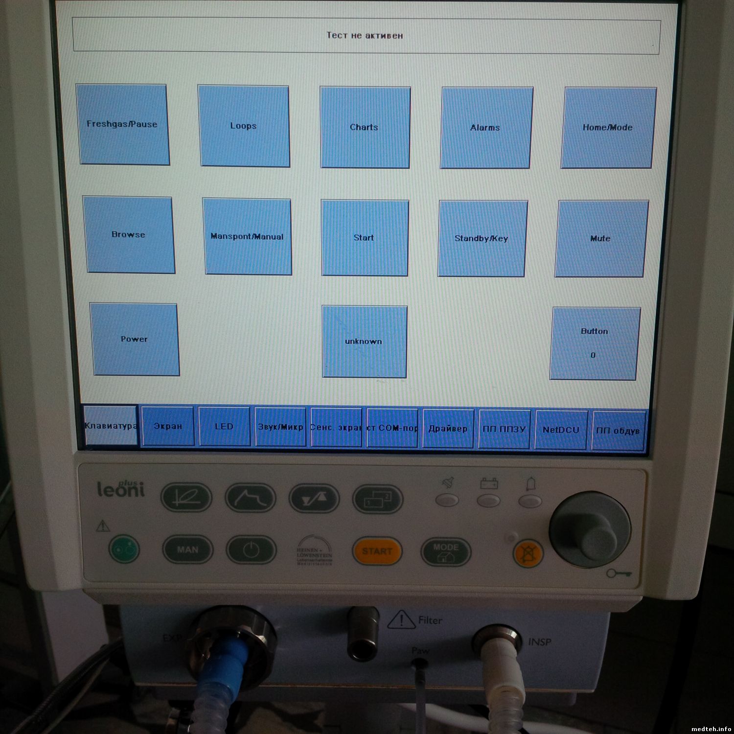

Здравствуйте, коллеги!
У меня в аппарате Leoni+ часть кнопок на панели управления отказались работать.Я ему поставил плату управления от другого аппарата, чтобы точно проверить работоспособность самой панели. в итоге у меня (из-за конфликта версий софта) Слетел софт на ремонтируемом аппарате. И теперь при запуске он выдает следующие картинки. Подскажите как мне ему софт в порядок привести и у кого можно заказать панель управления (офиц. представителя я не нашел у нас в стране)? Аппарат пришел по модернизации и где искать поставщика уже не известно.

Приведенные Вами картинки - тестовое сервисное меню, в которое можно войти удерживая долгое время кнопку включения питания при начальной загрузке. Следовательно у Вас с вероятностью 99% неисправна клавиатура. С клавиатурой на данный аппарат могу помочь - есть новые в наличии.
