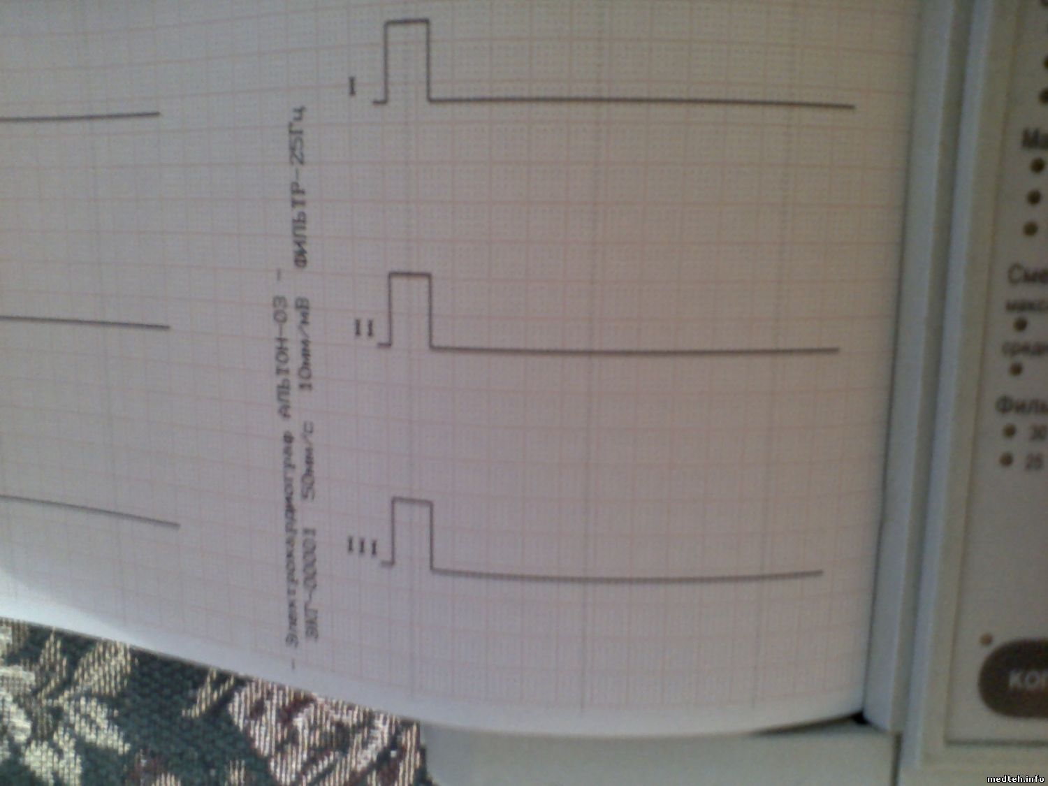

Доброго времени суток. Нужна ваша помощь. Так случилось, что мне достался списанный кардиограф экзт-12-03 Альтон. Родные электроды были заменены, ввиду неисправности. Проблема состоит в том, что сам аппарат не снимает кардиограмму, а печатает прямые линии. В чем неисправность?
P.s. альтон проверял ся и с другими электродами, реакция та-же. Заранее огромное спасибо. Прошу прощение за плохое фото.

Похоже не работает усилитель сигналов, обратитесь в Альтонику вам территориально не далеко будет, у них хороший сервис.

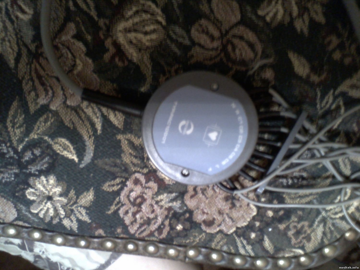

К нему кабель отведений оригинальный нужен. В кабеле расположен усилитель биопотенциалов. С этим конечно не будет работать.

Родные электроды неисправны, горят лампочки-обрыв сети. Что это означает, где они рвутся то обычно?

Нужно разобрать (если разборный) блок соединений на кабеле пациента и прозвонить все отведения на обрыв и на замыкание, если в наконечниках встроен конденсатор мультиметром не покажет, в таком случае я втыкаю наконечник в розетку с фазой и проверяю индикаторной отверткой на обрыв (кабель обязательно при этом отсоединить от ЭКГ и следить чтобы нигде не коснулось земли). Находишь отведение с обрывом и ищешь место обрыва, обычно близко с наконечником бывает обрыв. Если наконечник разборный разбираешь его и запаиваешь отрезав проблемный участок кабеля. Надо следить чтобы экран не касался внутреннего провода. Если наконечники не разборные их можно сделать но они все равно часто отрываются. Если еще будут вопросы, удобнее когда с фотками.

Не слушай всех подряд, в розетку ничего совать не надо!!Берешь тестер ставишь на прозвонку или сопротивление и измеряй кажый кабель отдельно.Если там сопротивление-увидишь.При прозвонке дергай-тяни кабель у штекера(чаще всего тут рвется) увидишь большие изменения в показаниях-вот он и обрыв.Удачи
