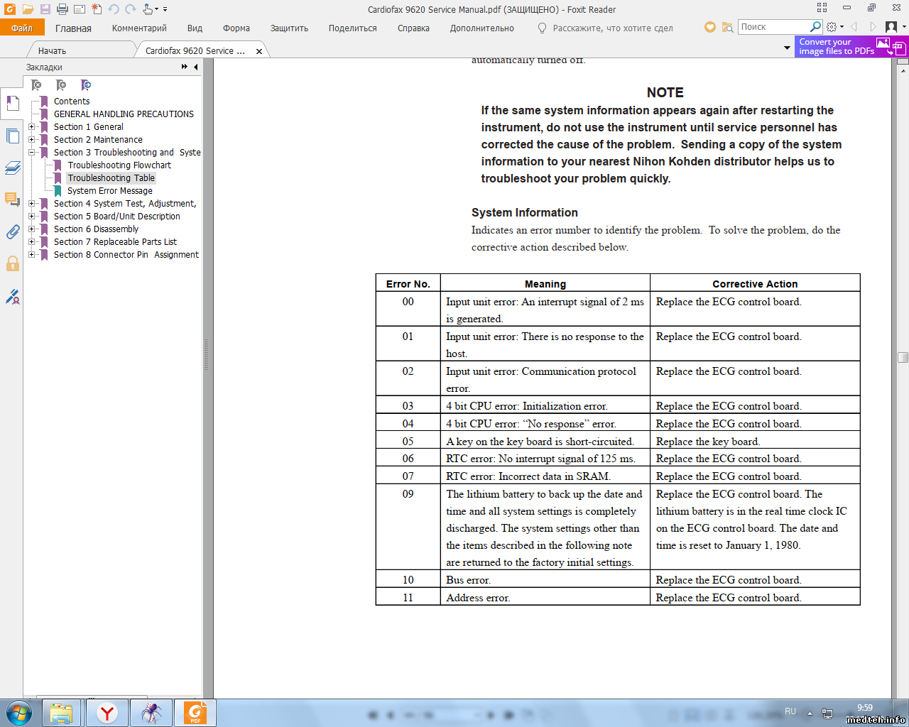

Подскажите, пожалуйста, есть кардиограф Nihon Kohden ECG 9620M, ошибка 05 - что делать? ...
Serg74Дата: Среда, 23.Дек.2020, 08:04 | Сообщение # 53
У вас сообщений: 1101
Инженер лаборатория ИВЛ
dayneka777, по сервисной - одна из кнопок клавиатуры короткозамкнута.
