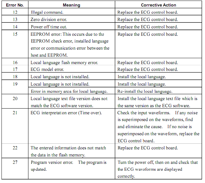

Попал в ремонт кардиограф, после включения пишет 22 ошибку.. Может кто мог бы подсказать что за ошибка, или может есть сервис мануал по этому аппарату?

вот коды ошибок

попробуй для начала провести System Setup Initialization. после звукового сигнала выключи прибор и снова включи. Многие глюки этого кардиографа этим вылечиваются.
потом можешь тест памяти проделать... дальше видно будет
похоже флешка накрылась, хотя может быть все не так печально
LoboДата: Четверг, 04.Мар.2010, 10:31 | Сообщение # 6
System Setup Initialization проводил, память проверял.. ошибок не было..
Но оно так же выдает 22 ошибку, но если я правильно понял, то это не соответствие системных часов и какой то записи во флеше..
Пробовал провести Memory (continous) пролежал больше получаса, но так ничего не сообщил.. но когда я прервал, ошибок не выдавал..
Может есть какие то условия при которых должно это все проводиться, такие например как включен в сеть, наличие бумаги.. может что ещё нужно? кабель отведений может нужно что то сделать?
несоответствие - да, но не понял причем тут часы?
Quote (Lobo)
нет
а как насчет инициализации флэшки? только прежде чем делать, убедитесь, что это не повредит аппарату, чтобы не стереть жизненно важную инфу
Quote (Lobo)
Никак не получается вывести его из "System Test"
если зашел в тест уровня 2, выход только через кнопку Power
так сказал мануал
В том то и дело, что после выключения и включения он снова сам заходит в Level 2.. Хотя как я понял он не должен туда заходить..

Lobo, а нет там EEPROM - ну микросхемки памяти маленькой, о восьми ногах?
LoboДата: Четверг, 04.Мар.2010, 17:37 | Сообщение # 10
Там есть отдельные модули памяти, EEPROM отдельно вроде как нет, но есть CMOS который стоит на плате управления, вот что меня и заинтересовало, но оно вроде как живое, так как когда я снимаю кварцевый генератор, то перестает полностью работать как кнопки так и дисплей.. а так же в таблице с ошибками, где идет описание и способ устранения, все что касается ЕЕПРОМа, как решение идет смена панели управления, если я правильно понял конечно.. а значит возможно оно и сглючило, из за чего оно и заходит сразу после включения на второй уровень..
